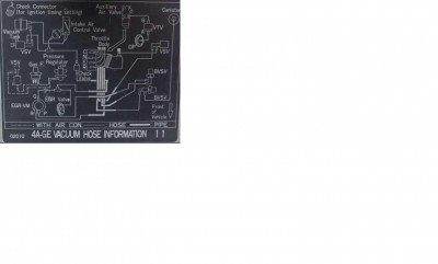

Вот наткнулся на картинку, может поможет
ae82vac.jpg [ 65.92 КБ | Просмотров: 6071 ]
СообщениеДобавлено: Ср май 19, 2010 8:48 pm
Evgen66
Это схема к блэктопу отношения не иммет. Это 16-клапанный 4а-ге с "лопатой" (расходомером).

звиняйте , ошибся :?

Evgen66
эхх, схемка клевая ( жалко что не на 20V

СообщениеДобавлено: Чт май 20, 2010 2:20 pm
На 20В блэктоп там всё куда проще. :-)
На 20В сильвер тоже проще, но на одну линию вакуумную больше. :-)
При том, что зато нет подводки на МАП. :-)
Ничего там страшного, всё элементарно.
