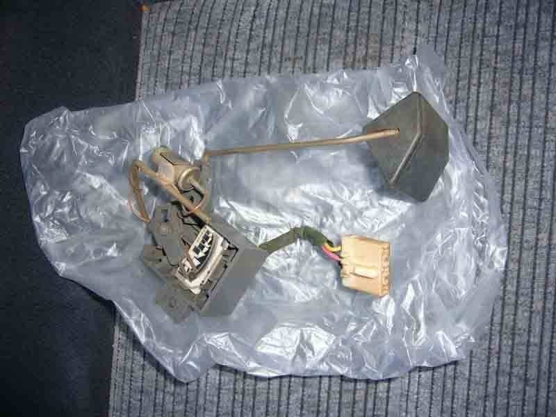

В общем,когда в баке бензина между серединой и четвертью стрелка начинает врать и в основном остается в положении чуть выше четверти.поэтому теперь ориентируюсь только по лампочке.
в принципе,уже год так проездил,но хочется чтоб все было нормально.поэтому купил топливный датчик. ага,хрен там чтоб всё было чики-пуки... :D в общем,такая же история...
что может тогда быть? я когда крышку бензобака откручиваю,у меня всегда шипение идет.это может быть проблемой?
Комментарий к файлу: с новым датчиком
табло.jpg [ 60.76 КБ | Просмотров: 6804 ]
Комментарий к файлу: это старый датчик
топ.датчик.jpg [ 60.34 КБ | Просмотров: 6816 ]
Последний раз редактировалось Thoron Пт июн 20, 2008 12:54 pm, всего редактировалось 1 раз.

я ж говорю,что поменял датчик.особых проблем в замене нет. проблема осталась та же.врет он и все!!! на фотке старый датчик,в баке щас новый

Ну а на воздухе поиграть? В нижнем положении поплавка стрелка где?

щас,старый датчик покрутил.всё там где и должно быть

Имелось сказать, что при нижнем положении поплавка стрелка показометра на нуле?
Тогда это означает, что в баке поплавок до нижнего положения не доходит, мешает ему что-то. Нужно это что-то либо убрать, либо, если что-то - дно бака, подогнуть соответственно поводок поплавка. Применивши смекалку можно попасть с первого раза ;)

блин,раньше то все нормально было.дном бака вроде нигде не бился.
