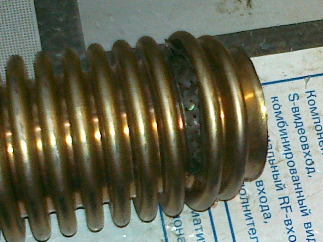

Заменил гофру Бозаль 50*150 , проехал примерно тысячу км. и она почему то треснула. Может брак попал.
Думаю какую ща покупать??
27072010098.jpg [ 483.09 КБ | Просмотров: 12084 ]
интересная гофра, ни разу такой не видел...

Гофру я разобрал, снял снаружи металлическую оплётку потому так и выглядит . Интересно было узнать почему стала пропускать .
СообщениеДобавлено: Вт июл 27, 2010 9:39 pm
Я кода старую разбирал для ознакомления с конструкцией, почему-то 2 гармони было - одна в другой, ну и сетки понятно. Да по работе снял и отболгарил сам, приварил сосед полуавтоматом мне вроде по братски (не помню, давно) а так 100 р за кольцевой шов берет - итого 200. Понятно...края у нас не богатые.... :)

Мне друг делал за спасибо, резал и варил. Резал понятно болгаркой, а варил электродами по нержавейке и не одну мою, так делал и раньше. Все долго работали , может мне такая попалась. Сегодня заказал в город может завтра привезут. Вот думаю чем варить, полуавтоматом что ли.
