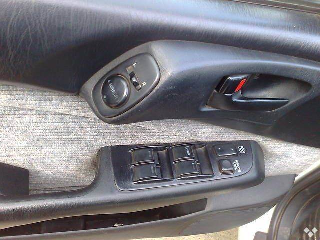

Artem23 я думаю стоит внести в планы на покупку -
11293723f.jpg [ 47.84 КБ | Просмотров: 9435 ]
Carina E. 3SFE. JP.
СообщениеДобавлено: Пн июн 21, 2010 11:13 am
Это ты мне обшивку двери предлагаеш что ли ? Я пожалуй оставлю ту что есть . Если из пустой карины делать нафаршированую , то дешевле сразу какой нибудь Авенсис взять уже со всем этим .
