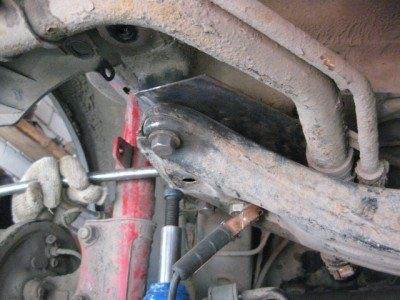

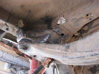

Фотоотчет
В общем смотрим снизу вверх и справа налево. Модераторы как-то не предусмотрели того, что пользователю форума не совсем удобно производить действия в обратной последовательности :D
В технологические отверстия залил по 100г негрола, т.к. изнутри идеально не зачистить и антикором не промазать. Сделать это можно только до сварочных работ, но после весь антикор просто сгорит.

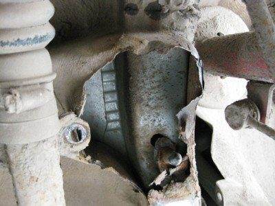

Комментарий к файлу: Балку отсоединили с обеих сторон, из 6-и уцелел только один болт. Вот такое безобразие было с левой стороны.
IMG_1799.JPG [ 182.67 КБ | Просмотров: 18634 ]

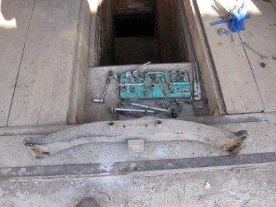

Комментарий к файлу: Для того чтобы открутить длинные болты держащие поперечные тяги, пришлось снять бензобак, т.к. гроловка болта полностью погружается в "чашку", назначение которой я так и не понял. Можно было изощренным способом накидым зацепить болты,
IMG_1802.JPG [ 184.48 КБ | Просмотров: 18625 ]

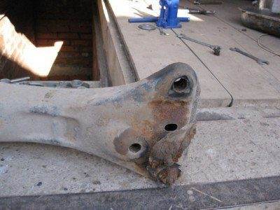

Комментарий к файлу: Балку пришлось просто вырвать. Ксати, болты по бокам в 1,5 раза короче центрального.
IMG_1803.JPG [ 178.3 КБ | Просмотров: 18629 ]

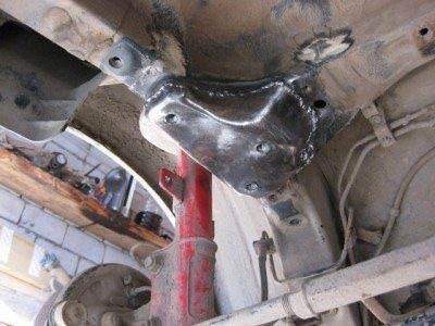

Комментарий к файлу: к куску металла с обратной стороны привариваются гайки. Кромки листа выступают на 3 см от поверхности крепления балки. Все работы производятся с прикрученой и поддомкраченой балкой.
IMG_1811.JPG [ 196.16 КБ | Просмотров: 18636 ]
IMG_1814.JPG [ 199.28 КБ | Просмотров: 18635 ]

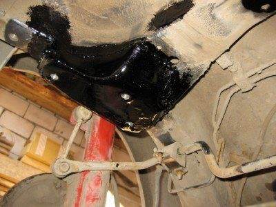

Комментарий к файлу: итог
IMG_1821.JPG [ 192.22 КБ | Просмотров: 18645 ]
Комментарий к файлу: зачищаем, обрабатываем антикором.
IMG_1824.JPG [ 192.59 КБ | Просмотров: 18637 ]

:) у меня 2 вопроса ...
1 й а разве там нету технологичеких отверстий для обработки пистолетом с трубкой мавилью???
2 е можно заранее намазаь мофилью там все потом риварить а потм просто эо все дело нагреть и мовиль растечется =)
А ты пробывал варить обрaботанную антикорозийкой поверхности, особено над собой?

MiXaLbl4 писал(а):
недавно обнаружил у себя такой же косяк. слева балка держится на честном слове. завтра поеду варить. ремонт оценили в 2500.
Вообще, судя по отзывам, у карин это самое уязвимое место... Если применить визуально техмеханику, то можно понять, что вертикальной нагрузки на балку практически нет, на ней держатся лишь поперечные тяги, следовательно сам узел можно было бы доработать и распределить нагрузку по другому (ИМХО).
Если варить будешь не сам, то стойку лучше снять иначе перегреть могут случайно и попадешь еще на такую же сумму.
Скорее всего справа тоже есть коррозия, лучше сразу принять меры.
У меня там отвертка провалилась, пришлось зачищать и еще кусок наваривать.

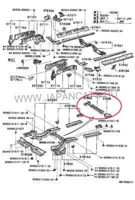

well писал(а):
может продаются ремонтные вставки
57696-20020 - Накладка пола задняя левая, вроде она, только ценник не гуманный :(

Сегодня забрал машину от кузовщика.Как говорилось ранее,пришлось делать и правую сторону.(пока временно,не было ремонтной вставки).В ремонте участия не принимал,но знаю что бензобак не снимали,трубки не отворачивали,заливную горловину не трогали.Кстати:на ремонтной вставке(с донора) нашёл 3 технологических отверстия(закрыты заглушками ) для внутренней обработки антикором и (моё мнение) слива воды....
Страшного ничего там нет,хотя сварщики здорово нагревают цену за ремонт.(мол всё ржавое,не отвернётся-высверливать,бензобак снимать,глушак отворачивать и т.д.)Всё даже очень подлежит ремонту.
Обработал (снаружи) динитролом.Завтра в нутро чего нибудь залью...
Но развал всё таки надо стрельнуть...
Там всё просто кстати..Внешний вид отвалившейся балки,пугает конечно сильно.Этим пользуются кузовщики,нагоняя страху на владельца и накручивая цену за ремонт.Советую,перед тем как ехать к кузовщику,зачистить всю накладку от антикора...И ткнуть ему пальцем ,что надо делать .Цена сразу упадёт.
