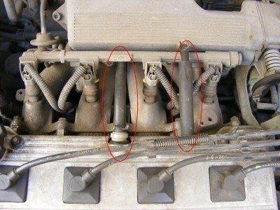

MAKCbIMKA писал(а):
для начала я бы проверил не забита ли вентиляция картера -у меня при забитой вентиляции жрало так - что мама не горюй. Почистил - вообще почти перестало жрать.
Мксымка расскажи пожалуйста как это сделать, или подскажи куда глянуть, а там уж и разберусь. А то масло кушат, но привык по пути наименьшего сопротивления идти.
СообщениеДобавлено: Чт июн 19, 2008 4:13 pm
Капитан баржи
Сообщения: 3019
Откуда: Питер\Актобе КZ
Двигатель: EGA
Снимаешь эти трубки в кружочках. снимаешь клапан (моешь его в бензинчике - какашки скорей всего будут. моешь шланчики если грязные внутри). - Дальше смотришь на штуцер на ресивере - на который одевался шланг с клапаном - т.е. на фото он слева - у меня ВНУТРИ штуцера было очень много грязи - я брал велосипедную спицу, наматывал на нее тряпочку, пропитывал бензином и чистил - грязи было очень много. На 10ой тряпочке стало получше, и так пока не вымыл все - тряпочку менял часто. Тоже самое делаешь с другими штуцерами (кроме того куда клапан ставится). - мне помогло - малсо жрать стала существенно меньше
DSCF1942.JPG [ 719.46 КБ | Просмотров: 3840 ]

Спасибо, будет чем в выходные занятся :)
