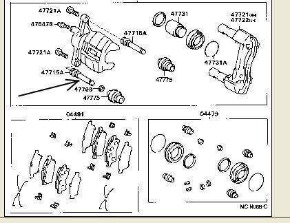

Попробуйте направляющие смазать густо,только не литолом и не шрусом,от них резинки набухают.Номер родной смазки завтра смогу сказать,тюбик найти надо.
Добавлено спустя 7 минут 2 секунды:
Стук суппорта???
Направляющие тут и вверху тоже
направляшки.jpg [ 36.09 КБ | Просмотров: 12660 ]

Так звенеть могут и сами колодки об суппорт,но если ты направляшки смажешь хуже никому не станет.Проверь пружинки,на месте ли?Родная смазка 08887-80609,подойдет еще 08887-01206.Они проверены на совместимость с резинками.

Сами зажимы то присутствуют ? У меня они были сильно замяты, и колодки болтались как гумно в проруби. Разогнул и усё !

"Пружинки" и "зажимы" Это вы об одном и том же?
Об этом: код 47743-50030 - Пружина прижимная колодок тормозных
http://www.japancats.ru/TOYOTA/scheme.a ... &office=ru
Если "да", то они у меня только на одной стороне стоят и то, ужо "хлипкие".
Просто до переборки суппортов с одной стороны их и не было. И щелчков тож не было. (может это из-за того, что направляющие закисшие были)

Отчитываюсь. Снял колесо, снял суппорт, нанес на нижнюю направляющую графитной смазкой, так как там не было резинки. И стучала именно она. Теперь буду заказывать направляющую с резинкой. Звон пока пропал.
Тут вообще интересно: судя по картинке по ссылке denis123567 резинка д.б. только на нижней направляющей. Года два назад из-за звона на неровностях поменял направляющие. Звон опять появился недавно, но я не об этом. Вспоминаю, что в ремкомплекте из четырёх направляющих две были с резинками, а две - даже без проточек. Когда снял старые - та же картина: две с резинками, а две без, но с проточками. Какие я тогда поставил вниз - срезинками или без - не помню.

Заколхозить такие резиночки не получится, с одной стороны резинки есть металическое кольцо которое забивается в (47721-47722), да при смене не забывайте вынимать оттуда старое колечко, обычно резинка отрывается от него...., вылазиет вся смазка, палец начинает легко ходить и получается тот самый стук.
