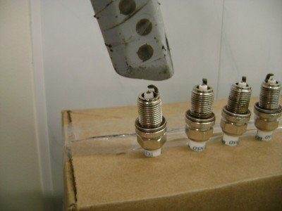

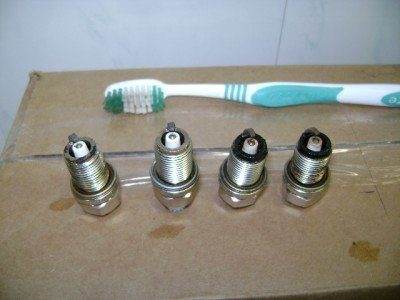

Комментарий к файлу: Закрепляем в вертикальном положении и заполняем по юбку утёнком.
Даем постоять минут 30.
И аккуратно чистим с помошью зубной щётки. (Берегите глаза, надеть защитные очки!)
* Две слева уже почищены.

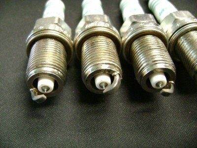

Комментарий к файлу: Получаем почти новые свечи :)
DSC00015.JPG [ 138.13 КБ | Просмотров: 35830 ]
