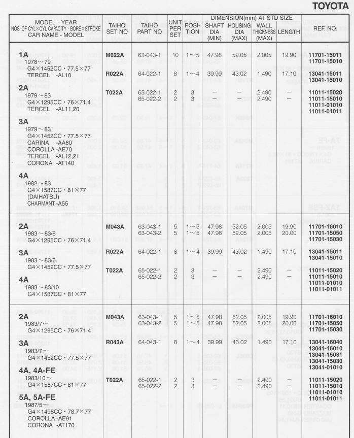

Парни приветствую,
Двигатель 4А-FE STD, хочу поменять вкладыши, помогите разобраться
С шатунными определился Taiho R043ASTD, а вот с коренными не могу понять какие надо, то-ли Taiho M043ASTD, то-ли M022ASTD?
Вот нашел каталог по Taiho(см. картинку)
Я правильно понимаю, для 4А-FE STD коренные вкладыши будут Taiho M043ASTD?
И чем тогда отличаются вкладыши Taiho M043ASTD от Taiho M022ASTD, размеры по таблице одинаковые? :-grabli-:
Taiho каталог.JPG [ 102.14 КБ | Просмотров: 7489 ]
 Заголовок сообщения: Re: помогите подобрать вкладыши
СообщениеДобавлено: Чт фев 28, 2019 11:39 pm
Замки на вкладышах в разных местах на шатунных
Проточка под масло на наших только на верхнем, нижний сплошной, это про корни
СообщениеДобавлено: Пт мар 01, 2019 9:11 am
Сообщения: 385
Откуда: Украина. Бровары
Двигатель: 4A-Fe STD Denso
Сергей MerTV,
Спасибо за помощь, т.е для наших двигателей (4А-FE STD):
Шатунные: Taiho R043ASTD
Коренные: Taiho M043ASTD
Я правильно все понял?
