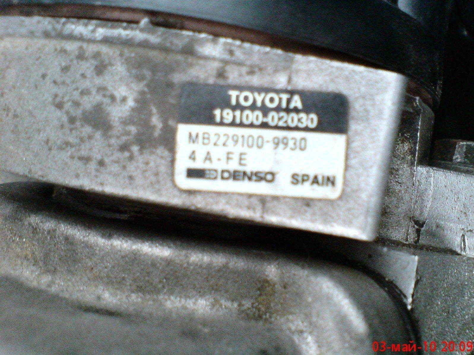

Народ!!!!!!!
Вот тут такая тема нарисовалась: У меня стоит трамблёр на котором написано вот что
Комментарий к файлу: Так и должно быть или уже "наши ручёнки" постарались?
DSC01464.1.JPG [ 430.16 КБ | Просмотров: 7815 ]

Прикол вопроса не понял, вроде не 1 Апреля? Пробил по Экзисту - у меня совпадает и с ними и с тобой. Что смутило, если не подвох?

Да прикол в том, что у меня мотор 7А-ФЕ. На всём написано моё, а тут такая тема. Вот и не знаю - родное или подкидыш. :oops:
Может Экзист успокоит?http://www.exist.ru/images/default.aspx?pid=7C501434&flag=251842588 ближе к концу страницы должно попустить! :? 8) :) :D

Вроде немного успокоиля 8) . Сенкью вери матч. 8) :) :) :)
