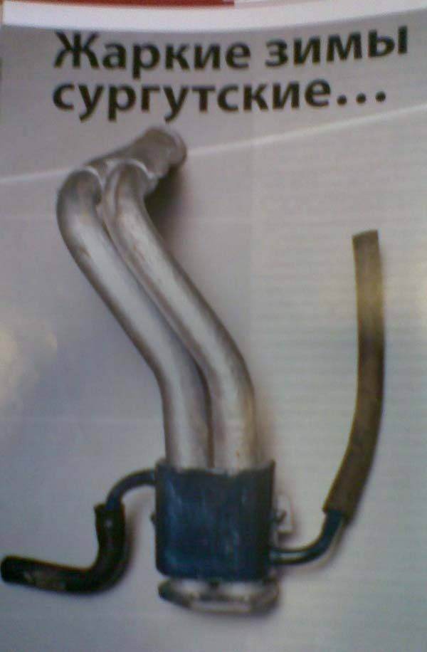

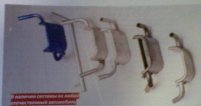

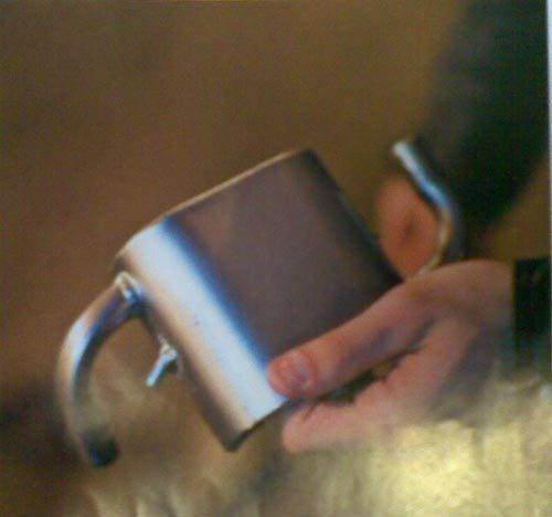

в общем,проходил вчера техосмотр и естественно там были для "недолгого" ожидания стульчики,столики с газетами и журналами.взял один наш местный журнал про авто и нашел вот такую вот статейку.У нас два года назад зимой под -50 градусов было и мужик замерзал в своём мерине-джипе.я особо в машинах не силен,поэтому напишу чё там прочитал как помню.Короче,он сделал так чтоб антифриз,поступаемый в радиатор был более горячим.дополнительное тепло он взял и коллектора(эта штука так называется? :D ),смастерив при этом специальную штуковину. в общем,ща на фото всё сами увидите :)
после такой переделки воздух стал еще горячее.опробовав эту штуковину на машинах своих знакомых,он запатентовал её и сейчас ведутся переговоры а ВАЗом.там написано,что зимой было предварительное производство таких штук,но большая часть была их бракованная,в основном из-за герметичности.ну,и вроде как всё там должно у них наладиться и возможно на тазах будет стоять эта штуковина! :twisted: пока проблема только одна: эту хрень летом надо снимать.

ну,кто что думает? :D

а летом перегреваться будет? или снимать?
Я на драйве
СообщениеДобавлено: Вт июн 17, 2008 11:00 am
ну написано же снимать перед летом )
СообщениеДобавлено: Вт июн 17, 2008 11:04 am
Сообщения: 718
Откуда: Сургут
ага,я ж написал что летом эту конструкцию надо снять. в статье написано,что если эта приблуда примется на ВАзе,то сделают так,что ты сидя в салоне нажмешь на кнопочку и эта штуковина переместится. фантастика просто! 8)
проще кран поставить и перекрывать
