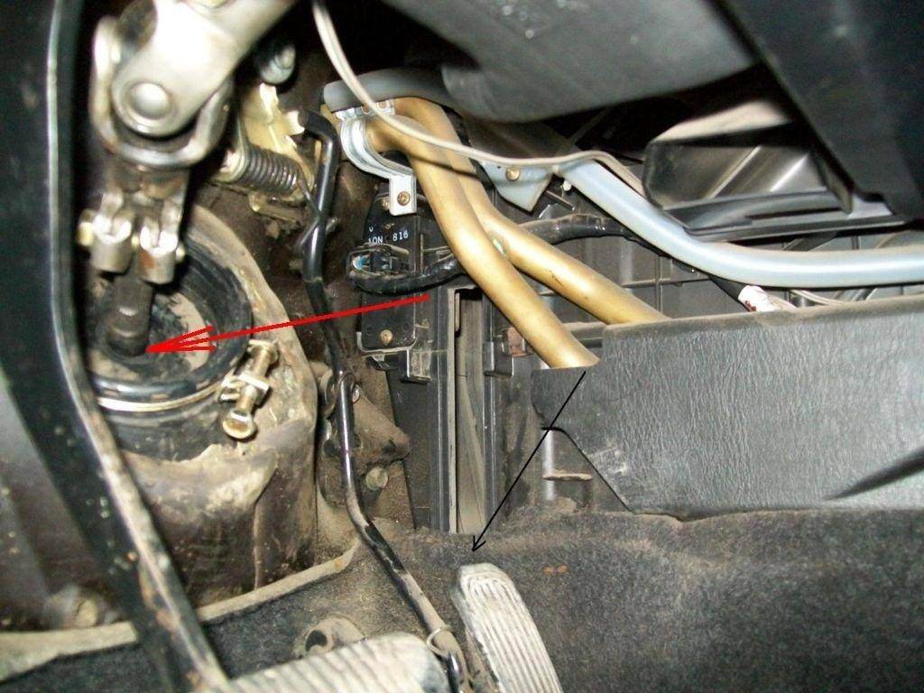

О! :!: Значит, ты был совсем рядом с источником скрипа. Смотри на фото. Куда пшикать, показано красной стрелочкой:

Последний раз редактировалось Vitek Ср май 05, 2010 7:19 pm, всего редактировалось 1 раз.

Машина: Skoda Octavia Scout
Год выпуска: 2011
Двигатель: CDAB
Во! Теперь всё предельно ясно!!!
Спасибо огромное!!!

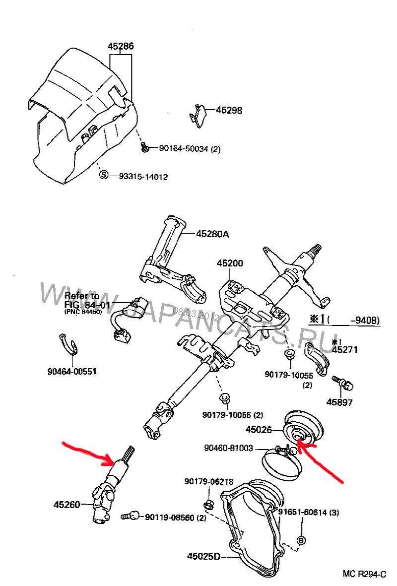

Смажь пыльник моторного отсека. Часть вала, между карданчиками трётся о резину и скрипит!
Добавлено спустя 4 минуты 34 секунды:
Комментарий к файлу: Мазать там, где стрелки.
