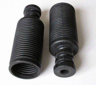

по характеристикам нравится бильштайн но по надежности что то не очень они ))) в круг KYB стоит ...может кто знает номер таких пыльников на стойки ?
Комментарий к файлу: подскажите номер пыльника !!!

Игорек
А чем тебя обычный пыльник не устраивает? Который на опору одевается и хамутом затягивается. Такие вот, как на твоей картинке, ставил zed32, не закрывали полностью шток почему-то. Наверное не стоит их брать.
Я себе недавно такие по кругу поставил,всё нормально закрыло :) Хотя конечно хотел оригинальные,но просто не нашёл,а в продаже в наличии везде только такие

Сообщения: 744
все отлично ! мне эти больше по душе))
