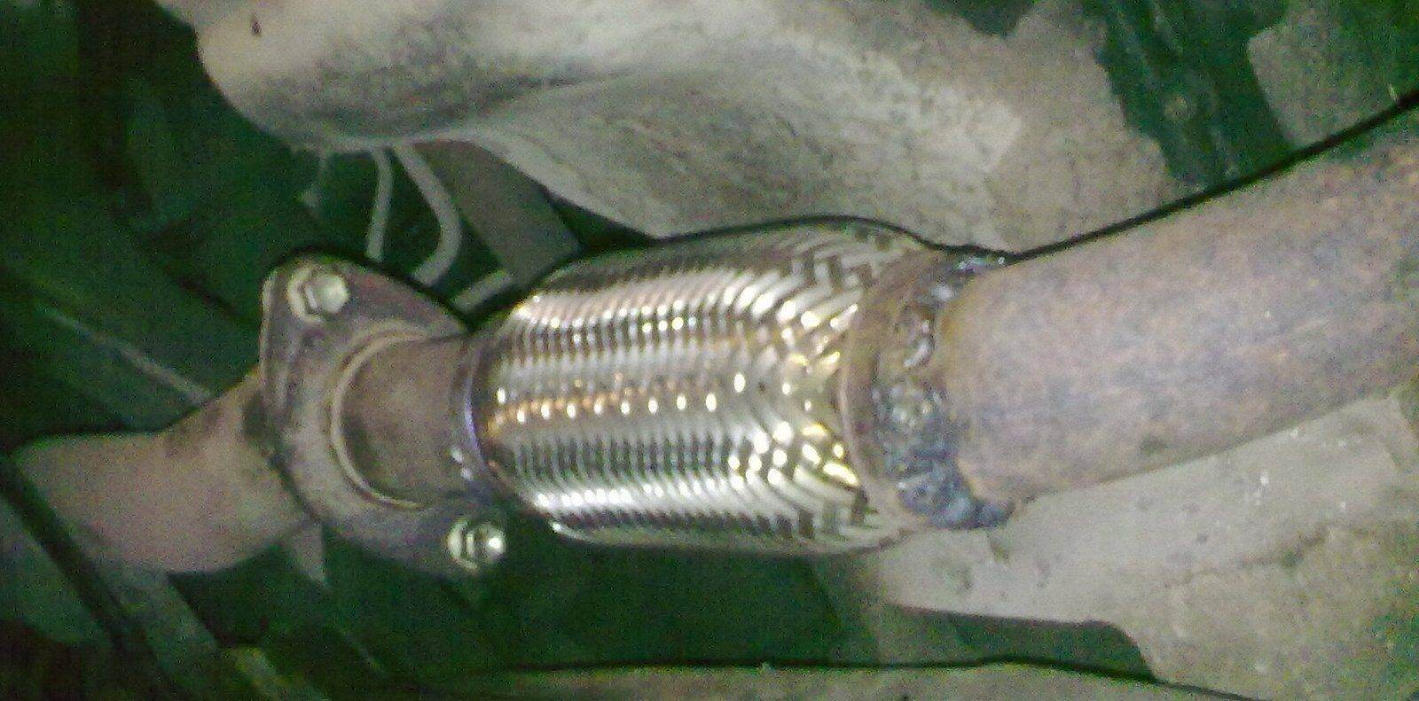

СообщениеДобавлено: Вт май 11, 2010 12:27 pm
Сообщения: 1874
Откуда: Питер,В.р.
Машина: Toyota Avensis ii
Двигатель: 1ZZFE
поставили у друга вонь и рык исчезли)))
