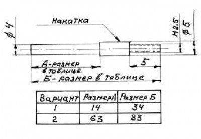

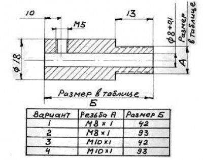

вот такой чертёж есть у меня Всё время нету заскочить к токарю выточить мож кому пригодиться...
а так тоже всё на слух-к коллектору-пораньше (жёсче работает-но приемлимость повышается,запуск лучше) к радиатору-позже(мягче работает, но переборщив туго заводится и провалы в работе дизеля.
как вариант .нужно найти "золотую середину" :wink:

ЭЭэээ... что-то из рисунков этих не совсем понятно...
Подробнее можно, как для военных, медленно и два раза :?

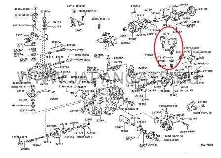

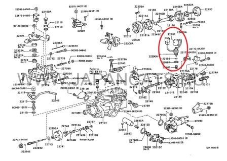

помогите мне найти клапан отсечки на тнвд, где он стоит. toyota carina ti 1996 г. пожалуйста.
СообщениеДобавлено: Ср дек 08, 2010 11:19 pm
Сообщения: 2906
Откуда: город_32
Машина: Car-E->M6-GH wagon
глебыч
По идее к нему должен подходить проводочек... :?
С уважением к форуму
СообщениеДобавлено: Ср дек 08, 2010 11:20 pm
Сообщения: 1092
Откуда: ЗАПОРОЖЬЕ
тут
