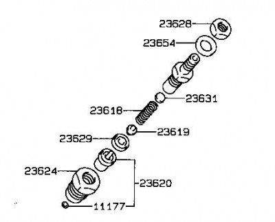

любитель
Я так понял, менять собрался 23620 + 11177?
Насчет замены 23629 и 23654 тебе не говорили? Я сам не менял, но консультировался и вроде как сказали, что это тоже под замену идет при замене распылителей. И вообще верхняя уплотнительная шайба меняется при любом снятии форсунки.

23654 это алюминевая шайба её естественно надо менять а 23629 это регулировочная шайба её топливник поменяет как он сказал. Посмотрю я от слесарей не отхожу если они мне что то делают. Т.к. В прошлом сам автослесарь и знаю как делают пока хозяин не видит. Может не все такие но сужу по собственному опыту.
Но ласточку я в сервис не погоню только Форсы отдам делать. Не доверяю я им. Да и дорого для меня.

+ к этому необходимо заменять при снятии форсов шайбу 11177
Шайба объёмная и проминается под распылителем...
Старые не обеспечивают надлежащую плотность и новые распылители можно запросто перегреть\запороть.
Вот снимать старые шайбы с головы....это проблема! вытаскиваю крючком или метчиком Не в коем случае не пытайся подрубить его заточеной отвёрткой и т.п.
А она разве не в комплекте с распылителем идет? На картинке вроде вместе. Значит по любому меняется.

к сожалению нет... Распылитель продаётся в контейнере с соляркой
Добавлено спустя 2 минуты 45 секунд:
среднюю шайбу (что толстая) не стоит менять,я её так на наждачке полирнул и гуд
регулировочная это скорее 23631, Экзист выдает аж 53 размера

Это у тебя на фото какие позиции согласно картинке?

не совсем так, 23631 это упорная шайба иголки на него надевается седло пружины А вот 23629 это она..
