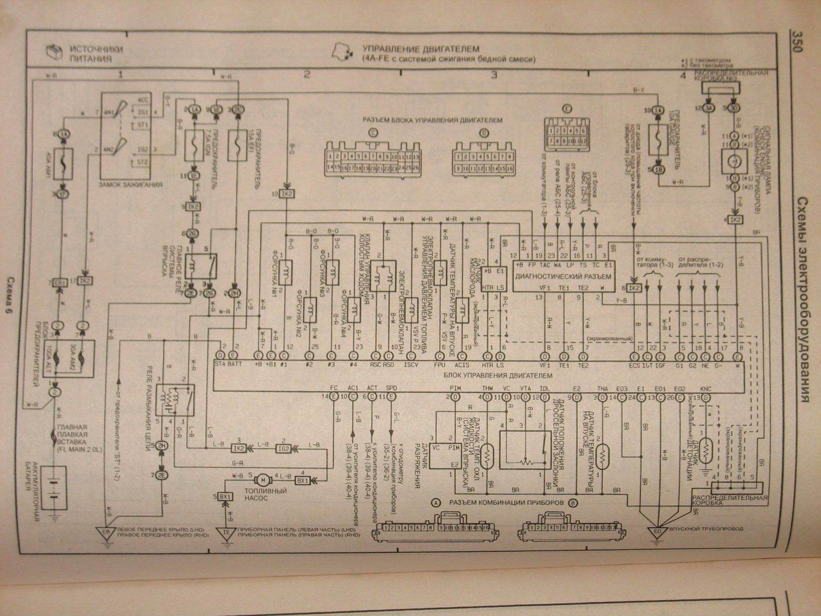

СообщениеДобавлено: Вс июн 15, 2008 4:12 pm
Сейчас говорил с электриком, он тоже непонял как именно прозвонить.
Он мне предложил реле найти блокируещее...
На схема от замка зажигания до форсунки идет провод, его надо прозвонить? Как ео найти на замке зажигания?

СообщениеДобавлено: Вс июн 15, 2008 4:15 pm
Сообщения: 1935
Репутация: 60 [ ? ]
voldemarik2 писал(а):
Если бы я был уверен что как привезу на сто сразу сделают, давно бы отвез
Выбирай СТО корое действительно ремонтирует ))))))))
Гони такого электрика от своей машины.......
СообщениеДобавлено: Вс июн 15, 2008 4:40 pm
та отремонтировать они отремонтируют, но прийдеться ждать запчасти и машину там будет стоять.
Если это сигналка, то это намного проще. Только надо понять гдето точно и при каком положение ключа прозванивать.
Может он не хороший электрик, но факт что он не понял как прозвонить цепь питания на форсунке.

Ну что никто не может подсказать, какие имено проводки прозванивать?
СообщениеДобавлено: Вс июн 15, 2008 4:55 pm
Сообщения: 1935
Репутация: 60 [ ? ]
Он не электрик, он просто разводит людей на деньги.....
Проверь, есть ли "+" на первой клеме разъёма форсунки при включённом зажигании.
