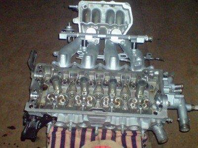

Коллектора покрасил высокотемпературной серебрянкой( до 600 градусов,выдерживает температуру красного металла). Сохнет до установления высокотемпературного покрытия 4 дня :)

СообщениеДобавлено: Чт май 06, 2010 7:30 pm
Сегодняшний день прошел нудно и не интересно. Но появились еще блестящие штучки :)

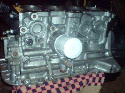

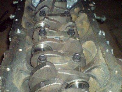

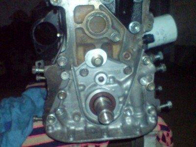

Отчет о сегодняшней работе.

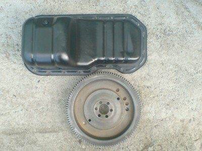

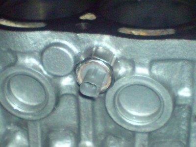

Воткнул коленвал,масляный насос,заднюю крышку,навешал всякой фигни на блок,типа кронштейнов и датчиков,подсобрал головку блока,отмыл и покрасил поддон,маховик тоже решил помыть. Попутно померял еще раз шайбы клапанов(чуть разочаровался) и толщину вкладышей. Но об этом в теме "Капиталка" написал.( http://carina-e.ru/viewtopic.php?p=212973#212973 )
