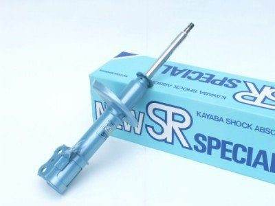

СообщениеДобавлено: Вт май 04, 2010 11:35 am
Зарегистрирован: Сб май 31, 2008 10:59 am
Сообщения: 529
Откуда: SPb, Просвет, Старая Деревня
Шухер! :twisted: :twisted:
Сегодня Михе-Зениту заказал такие стойки. Через пять дней приедут, заценим :)
Ценник адский, даже по-сравнению с Конями :wink:
KYB NEW SR SPECIAL
Перед
NST5239R, NST5239L
t_600x450_2007062200001_103_887.jpg [ 19.79 КБ | Просмотров: 7624 ]
Было: CARINA E(UKP), 4AFE Bosch Motronic SEDAN ; GLI, 1995. 3J6.
Сейчас:Honda Pilot, 2010г, 3.5 V6 SOHC VTEC,
257 л/с
www.formula-dorogi.ru
СообщениеДобавлено: Вт май 04, 2010 11:37 am
Озвучивай тогда, я уж валидол приготовил! :D
