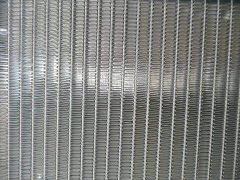

Плохо видно, он зигзагообразный?
Упаковка и крышка отличаются от 64838A. Упаковка у меня была раза в 2 потолще и перфорация в виде рисунка по ней шла.

[quote="Day"]Плохо видно, он зигзагообразный?
P1070222.JPG [ 65.97 КБ | Просмотров: 5941 ]
