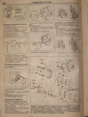

СообщениеДобавлено: Вт янв 20, 2009 10:06 pm
Макс писал(а):
проверить их состояние то??
Чего, колодок? Только визуально, т.е. взглянув на них, других способов не знаю.:))
СообщениеДобавлено: Вт янв 20, 2009 10:13 pm
Сообщения: 1935
Репутация: 60 [ ? ]
вот так:
IMG_2203.jpg [ 350.67 КБ | Просмотров: 18206 ]

ОК! Завтра взгляну, сфотографирую, выложу не форум, может все вместе поставим диагноз! :cry:
