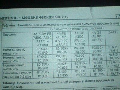

Ну я понял как посчитать, только не могу понять почему поршни такого диаметра; получается тепловой зазор не соответствовал мануалу...

KRENK внутри поршня есть его номер,на стенке,из пяти цифр,с другой стороны надпись Айсин. Давай его сюда,посмотрим что за поршень.
Судя по размерам он вписывается во 2ю группу от 4а-fe предыдущего поколения
Там кстати форма днища другая
На блоке кстати тоже выбиты номера установленных с завода групп поршней

Ой, а скинь эти самые размеры предыдущего поколения плиз.
По легионовскому 1-я 80,905-915, 2-я 80,915-925 и третья 80,925-935.
Поршень самый обычный AISIN номер 16200, все маркированы 2С. Блок еще не чистил.
СообщениеДобавлено: Пт апр 23, 2010 10:47 pm
Держи
Причем размеры блока на всех 4а fe и ge одинаковы,а зазор масляный, как видишь,лишь от размера поршня,на разных моделях,по разному

Спасибо, успокоился я наконец-то. Выходит легионовский букварь не библия. Значится придет мне поршень 80,925-935 потому как заказал по замене-коду 16201-03.(Кстати есть в наличии в Москве по 800 рублей :shock: , правда теперь уже нет, забрал все 4)
Получается, что чем более "лошадистый" двигатель тем больший тепловой зазор.

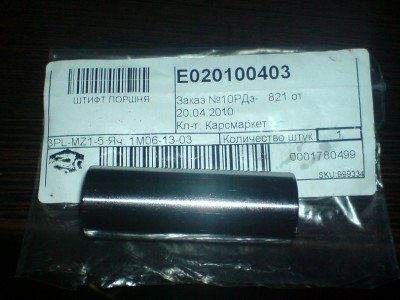

В общем как обещал выкладываю изыскания по поводу поршневых пальцев от Таврии(которые одно и то же от Sens)
Итак параметры:
Родные пальцы: длина 56 мм
толщина стенки 4.3 мм
толщина пальца 20.02 мм
Палец от Таврии:
длина 60.5 мм
толщина стенки 3.8 мм
толщина пальца от 20.01 до 20.03 мм
Продолжаю. Пришел палец от Geeli. Его размеры:
Длина 56 мм
Толщина стенки 4.3 мм
Толщина пальца 20.02 мм
Молодцы китайцы,скопировали полностью :)
Буду ставить их.

Да,забыл написать. Код пальца E020100403. Ну его и на фото видно :)

Интересно, пальцы у Geely аналогичны тойотовским, да и движок на вид тоже на серию А сильно смахивает, а что ещё может к нашим движкам может подойти? Не выяснял?

На них ставятся двигатели с объемом 1.3, 1.5 и 1.6 литра. Все родственники серии А. Аналог нашего двигатель MR481QA
(Довольно сильно изменена головка блока. Ремень ГРМ приводит в действие выпускной распредвал,в отличии от нас.)данные в скобках устарели. Привод ГРМ одинаков. Просто забыл как родной двигатель устроен :) Совсем разные системы зажигания,впускной коллектор даже близко не похож.
Да и не стоит от Geeli искать дешевых запчастей,в большинстве своем они дороже нашего оригинала :)
Пробежался по каталогу на ексисте и это увидел. Даже то что может нам подойти по двигателю на,мой взгляд, не стоит этих денег,что за них просят. Наш оригинал дешевле(если брать длительные сроки поставки) в большинстве случаев.
Из интересного что нашел для нас это поршневые пальцы,шайбы клапанов( эти два компонента дешевле чем наш оригинал) и еще заинтересовали вкладыши шатунные и коренные. Но их не проверял,да и в качестве не уверен что лучше Тайхо
ЗЫ: на форуме Geeli люди наоборот пытаются от Тойот запчасти подбирать,и не только по двигателю,но и по ходовой. Ибо качество на запчасти Geeli сильно высока,и аналогов и заменителей нет :)
Наверное в китайском УК расстрельная статья за копирование запчастей на собственных производителей :-D

Спасибо MerTV. Прочитал с интересом. Грешным делом были мысли, что если пальцы такие же как наши, и что важно - дешевле, то быть может и поршни подойдут. А то у меня в одном месте "чешется" в мотор свой залезть. Начинает прогрессировать расход масла. Так вот и думаю, что не помешало бы помимо МСК поменять и поршни. Оригинал дорог. Вот по этому такие мысли в голову и лезут...
