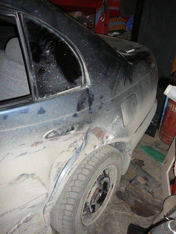

Всем привет, вчера притащил в гараж битую каринку. Часть на запчасти себе, часть на продажу.Нужно начинать разбирать и пилить. Хочу сначала срезать крышу и разобрать салон, дабы использовать место под хранение запчастей. Собственно вопрос - как лучше ее распилить, чтоб случайно ничего не повредить лишнего и чтобы остались интересные для продажи куски машины. Все видно на фото - правый бок целый, ну возможно немного погнуло.
Добавлено спустя 2 минуты 3 секунды:
еще фото

Ну вобщем думал-думал, пересмотрел останки всех распилинных машин, что нашел в инете.
Исходные данные: Удар слева, сильный. Крыша, днище сильно замяты. Перед - левая передняя стойка замята, в месте крепления двери тоже сдвиг внутрь салона.остальное по морде вроде ок. Зад - левая сторона повело, пузырь на ребре выше задней части лючка, стойка замята. справа все ок. Правая сторона - немного дугой, прям совсем немного.
Мои мысли - скорее всего резать буду так:
1. Перед - по низу от нижнего края двери отступлю в сторону зада 15-20 см, по верху - отступлю от края крыши примерно также. (возможно заберут те у кого правый удар и повело стойку или лобовуха - лонжероны, телевизор целые)
2. Зад - также по низу, от нижнего угла двери 10-15 см в сторону переда, по верху 10-15 см от заднего стекла.
3. Правая часть - края уже будут обрезаны, верх - отступлю от ребра крыши см 20, низ от порога см 15, все в центр. (это может понадобиться тем у кого боковой ударчик)
Ваши мысли?
