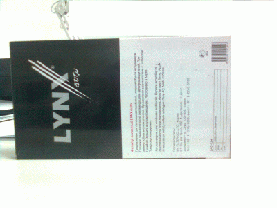

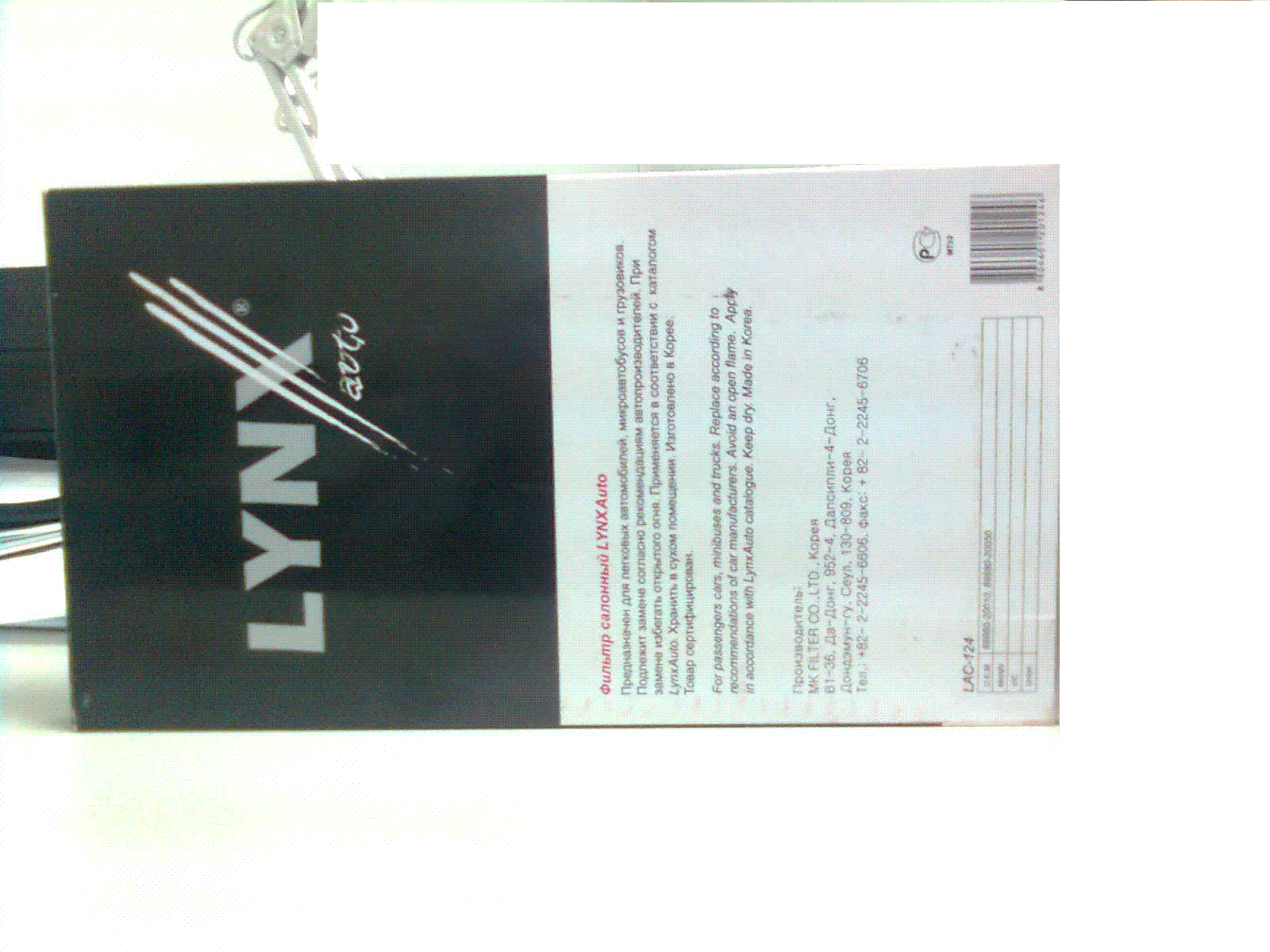

Вот фильтр
Добавлено спустя 1 минуту 39 секунд:
LMA74
Спасибо!
ФильтрBox.GIF [ 259.48 КБ | Просмотров: 5162 ]

а фильтр судя по коробке и всему, что на нем написано гуано или пойдет?

Я ставил Japan Parts, код: FAA-TY1. Встал нормально, без мата :)

denis123567 писал(а):
Japan Parts
Это перепаковщик, фильтр то чей ?
