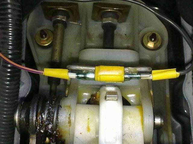

Эта информация может быть полезна тем кто хочет поставить автозавод.
Начну. Поставил я у себя сигнализацию томагавк 950 с автозаводом. Сначала все было ок, после1,5 мес эксплуатации поехала она у меня во дворе, короче оставил на 1-й и на ручнике, а она с ручником 2метра и в трубу-остались царапины на бампере. После этого дистанционно не прогревал, но желание осталось. Подумал я и решил поставить датчик нейтрали. Взял кусок проволоки д 3мм и геркон, купил эпоксидный клей , вытащил магниты из лазерной головки компьютерного сд-привода 2шт.
Начал монтажировать и сразу сломал геркон- первый был маленький и нежный. Далее купил второй поболее (он на фото)и начал попытку н2. Согнул пров-ку, припоял провода, вставил 1-й магнит в подвижной держатель ручки кпп, обезжирил места крепления проволоки, вставил проволку и заклеил эп-й смолой. Дал просохнуть 24ч, после, закрепил изолентой геркон и начал регулировку: пришлось добавить второй магнит- он держится магн-м полем, чуть подогнул проволку, капнул клея на геркон и вперед. :twisted: Вообщем получилось и мне понравилось. Гарантия, что не убежит 99%. 1.геркон включается только в магнитном поле(ручку влево-вправо сразу глохнет авто) 2.износу ему практически нет-ток маленький.3.После прогрева я трогаюсь на первой или задняя -сигналка моргнула значит датчик ок. 4.в эксплуатации 4мес. ни разу не подводил, ни разу не регулировал, короче забыл про него.
Если что не -так поправте.
Комментарий к файлу: Геркон стоит в разрыв с датчиком ручного тормоза, когда ставлю маш. под уклон включаю 1скор вкл. сигналку брелок показывает-не на ручнике, но я за минус это не считаю.

Датчик срабатывает только на нейтрали, попытка включить любую он срабатывает. Геркон это магнитное реле, короче подносиш к нему магнит и он срабатыват-замыкание или размыкание электрической цепи. Исспользуется:# Клавиатуры промышленных приборов, где требуется долговечность и взрывобезопасность.
# Датчики: охранные, велокомпьютеров и т. п.
# Подводное оборудование: фонари для дайвинга, подводной охоты.
# Лифты: датчики позиционирования кабины
# Теле-радио аппаратура
По моему: на сигналках с резервированием автозапуска этот датчик не требуется. (у меня один знакомый до сих пор мучается с магикаром дверью хлопает,чтобы заглушить)

ГЕРметезированыйКОНтакт.
стекляная колба, с двумя (может быть и более) контактами. В обычном режиме контакта внутри нет, т.е. сопротивление бесконечность(обрыв).
При помещении в магнитное поле, контакты замыкаются.
Вот тут есть картинки, да и почитать можно
