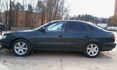

Итакс, вот поставил 16 диски и покрышки 205х55, не трет ...
Ездил с 4 людьми ... не трет ...
В поворотах резких тоже не трет ...
Но арки у меня подогнуты ...
как смотрится?

зачетно смотрится
а скажи какая шикина дисков и вылет ступици?

прикольно ток чёт жолтенькое спереди не очень, а так вери гуд

Auto_demon, колеса R16х205х55 с диском 7.0jx16 ET38
а желтые это суппорта, они были покрашены предыдущим хозяином ...

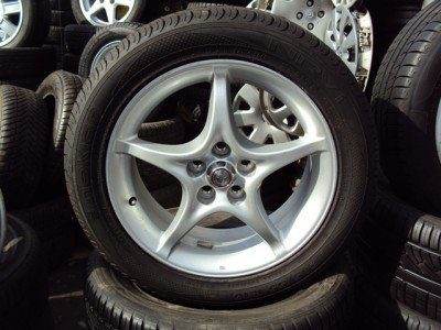

вот диски предлагают говорят типа от селики, новые 16 J6.5 dia54.1 et 38 и резина нокиан НРВиАЙ 205\55\16 за все это просят 30тр, вопрос- подойдут ли они на карину и как цена адекватна или нет?
диск селика.JPG [ 180.43 КБ | Просмотров: 3726 ]
куплю люк, детали кондея
СообщениеДобавлено: Ср апр 21, 2010 5:32 pm
Сообщения: 4383
Подойдёт на 99% ! У меня стоят 215/45/17 зима 10% износа, примерял лето 215/50/17 взаде впритык, но если пружины просевшие тогда шёркать арки будет, а перед задевает лонжерон и пластиковую защиту возле брызговика. Летняя у меня 215/45/17 (новая) не цепляет и это наверно последний размер для каришы не щитая 215/35/18 :D ЦЕНА ДИСКОВ ИМХО 12т.р. , ценник резины зависит от состояния ~10-13т.р.
