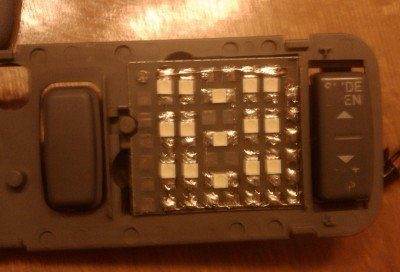

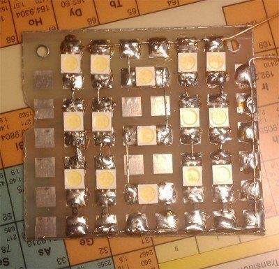

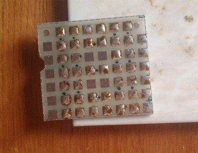

Вот наконец то дошли руки сделать штурманксий плафон. Но сделать по уму. Паял по наглядному пособию Медведа (украинского одноклубника). Паялись диоды на удивление просто (на готовую универсальную плату). Поставил 15 3х кристальных диода. Светит - как маленький сварочный аппарат :D Зато в салоне светло как днем :) На изготовление под ключ от и до ушло часа 4.
Потребовалось:
1. диоды СМД 3х кристальные - 15шт
2. резисторы СМД 100 Ом - 5шт
3. плата универсалка
4. саморез для фиксации платы
5. немного медной проволоки и много припоя Smile
еще
4.jpg [ 101.32 КБ | Просмотров: 8393 ]
3.jpg [ 155.54 КБ | Просмотров: 8392 ]
2.jpg [ 183.89 КБ | Просмотров: 8395 ]
1.jpg [ 156.45 КБ | Просмотров: 8395 ]
СообщениеДобавлено: Вт апр 06, 2010 11:08 am
А сколько один такой диод стоит ? И на какое напряжение он расчитан ?
СообщениеДобавлено: Вт апр 06, 2010 11:41 am
Сообщения: 538
диод у нас стоит примерно 0,35 у.е.
расчитан на 3В. 3 кристалла каждый по 20мА. Я брал с запасом.
по идее надо каждый кристалл паять отдельно.. Но я их параллелил. Т.е. получил комбинированное подключение. 3х кристальный диод считал как один на 3В и 60мА
СообщениеДобавлено: Вт апр 06, 2010 11:54 am
значит один диод стоит 10 рублей , хм не дорого ! Я себе брал обычные круглые по 20 рублей штука , у нас выбор очень маленький их ! Если 3 вольта один диод , то это получается можно обойтись без сопротивления , подключив сегментами из 4 штук последовательно соединеных ?
СообщениеДобавлено: Вт апр 06, 2010 12:07 pm
Сообщения: 538
Artem23, низя.. чем длиннее цепочка последовательных диодов, тем больше они реагируют на изменение вольтажа. попросту говоря если цепь из 3х диодов будет гореть равномерно, то цепь из 4х - может мигать в такт просаживанию напруги..
вообще для авто самый оптимал цепочки 3диода + резюк, а потом эти цепочки в паралель...

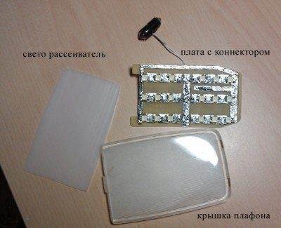

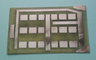

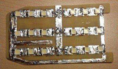

Решил я переделать колхозную подсветку салона в центральном плафоне (первый пост теме)....
1. взял кусок заготовки под плату (одноклубник поделился)
2. в программе нарисовал будущую плату и распечатал.
3. методом утюга перенес на плату
4. протравил ее (спасибо одноклубнику Медведю за помощь)
5. вырезал плату по размеру и зачистил контактные площадки
6. залудил все и напаял компоненты (6 смд резисторов по 100 Ом, 18 3х кристальных диодов и разъем под лампочку)
7. изготовил светорассеиватель из канистры - чтобы был более рассеянный свет и не было видно плату)
8. собрал всю красоту :)
еще
5.jpg [ 68.52 КБ | Просмотров: 8388 ]
4.jpg [ 140.88 КБ | Просмотров: 8387 ]
3.jpg [ 187.82 КБ | Просмотров: 8394 ]
2.jpg [ 191.6 КБ | Просмотров: 8385 ]
1.jpg [ 129.04 КБ | Просмотров: 8389 ]
СообщениеДобавлено: Пт апр 16, 2010 4:40 pm
Лазерно-утюжная технология? :)
PS... Пятаки лучше делать почти в притык с размером деталей. В этом случае светодиоды будут более ровно расположены.

Вторая плата и уже ЛУТ - резвый старт! поздравляю! Выглядит на мой взгляд очень хорошо.

Skif1980 писал(а):
Греются резисторы, рассеивая лишнее :)
можно ставить по 3 резистора на каждый из каналов светодиодов. а не по 1му как у сделано у Dima

СообщениеДобавлено: Чт апр 22, 2010 12:12 pm
В последней версии, по моему совету, так и сделали

СообщениеДобавлено: Чт апр 22, 2010 2:41 pm
Плату только халтурно развели. А так - пойдёт... ИМХО синий провод там не нужен.
СообщениеДобавлено: Чт апр 22, 2010 4:09 pm
Сообщения: 538
у меня нет такого опыта паяния для цепляния отдельного резистора на канал... поэтому делал в меру способностей :)
СообщениеДобавлено: Чт апр 22, 2010 5:00 pm
пинцетиком
СообщениеДобавлено: Пт апр 23, 2010 12:05 pm
Сообщения: 538
Mouflon, все постепенно... :) я пока даже аккуратно дорожки залудить не смог :D... Немного опыта и все будет ок
