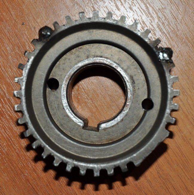

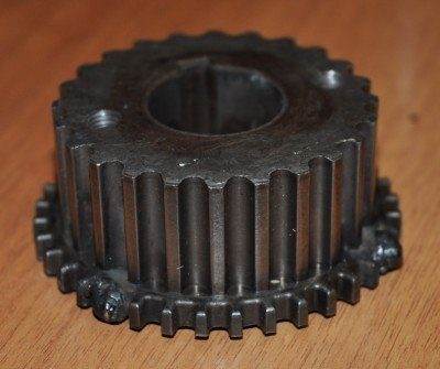

А теперь про мою микро капиталку... продолжение... Итак, вставил пальцы от ЗАЗа. Нагрел поршень шатун градусов до 90. Усилие на пальце не ослабло. Короче рискнул оставить так. Собрал мотор. Зазоры клапанов после не хилой притерки естест-но ушли. Шайбы сЕгодня сдал на шлифовку(по 100 рэ за штуку!). Завтра останется собрать Р-валы, натянуть все ремни, залить масло, тосол и кажись усе!
Есть подозрение что напутал пневмо трубочки на системе LB. Мож кто подскажет куда идет трубка с самого исполнительно механизма(как называется узел не помню)?
На шестерню К-вала наварил обломанные зубья! Пришел в Ара-сервис в соседних гаражах, парнишка без вопросов (а так же без маски и перчаток и ксати без денег!) за 1 мин наплавил туды металла! ПОлучилось нормуль! После обточки даже сразу и не угадаешь где "левые" зубы! Будет работать или нет узнаю завтар....Блин, а как сюдафотки скинуть???

ФСЕЕЕЕ!!!! Вчера вечером приехал на своей тойотке с гаража!!!! На счету тойоты-ЗАЗ 35 км!!!!!! Звуки все ушли, выточенная напильником шестерня работает как миленькая!!!! Слегка поддымливает и греется сильно, а так все гуд! Город (вернее его скоростной ржим) создан для обкатки!!! Сейчас обкатываю на Лукойле. Что залить потом? И через скока км? Кастрол лить не хочу - двигло после него просто черное, как на отработке!!!!
Комментарий к файлу: шестерня К-вала.

Комментарий к файлу: шестерня с другой стороны

RRV ты шестерню прям в таком виде как на фото поставил???
Ты серьезно спросил или подколол? Читай выше, все обточил что не узнать где родной, а где наплавленный.
А теперь про обкатку. Прошел на тойоте-ЗАЗ уже 1400 км!!!!!(поехал в отпуск в Воронеж). Последние километров 400 летит как питица! Каптить перестала. Масло вместе с фильтром сменил на семиста км под Москвой на сто. Очень гуманно по деньгам, даже удивило!
Вопчем эксперимент можно считать успешным. На холодную правда опять какойто звук вылазит, но эт надо слушать дальше.

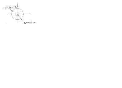

Вопрос: сегодня начали мне движок рабирать, и столкнулись со следующим:
Совмещают коленвал с 0 по меткам, смотрят на выпускной распредвал, а он повернут против часовой еще градусов на 75. Моторист в шоке, как она работала? Я тоже задумался... может из-за этого движок у меня и гремел?

А по каким меткам вы выпускной то смотрите? Там метки только для установки,никак не ВМТ

смотрят по штифту на вып распредвалу.
В случае если уставить метки на шкиве коленвала в 0, в этом случае шкив распредвала должен стоять согласно "букваря" (под рукой нет) Вот нарисовал как должент стоять распредвал
или я что-то не понял... или мастер не догнал...
Схемка.jpg [ 23.09 КБ | Просмотров: 5551 ]
СообщениеДобавлено: Пт апр 16, 2010 6:09 pm
Ну во первых это на впускном распредвалу,а не на выпускном
И во вторых там помимо штифта метка есть,на нее и надо ориентироватся,а не на шкиф. На него ориентироватся это плюс-минус лапоть

спасибо, уже добрался до книжки, вроде разобрался.
