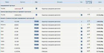

:o :o :o Exist с ума сошел - хочет за оригинальный радиатор - 53 штуки рублей... это больше чем стоимость данного авто :D
Ты где такой ценник нашел?
radiator.jpg [ 58.51 КБ | Просмотров: 9242 ]

Вот тут радиатор нашел...
