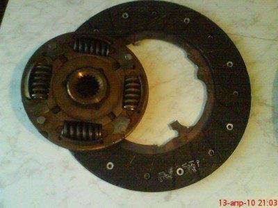

Я сам пока не менял (только на ТАЗе) , но если детали нормальные, то скорее всего неправильная сборка. А так, только к гадалке...
Там есть метки для совмещения на маховике и на корзине, плюс нужно правильно расположить сам диск и равномерно затянуть корзину. Надеюсь при сборке инструкция у тебя была?
Все делал как написано в руководстве по эксплуатации и еще по фотоотчету в разделе 'ходовая', меток на корзине небыло, а какая вероятность что деталь бракованая? Ведь сначала все было нормально.

бывает, что диск обрывает если заводишь машину как у нас говорят "с лямки",то есть на буксире.,особенно на первой передаче и резком отпускании педали сцепления.
Я так ещё не делал, работало даже мягче чем старое

походу брак или левак!!!

у меня тоже сцепление+корзина валео ! брал в екзисте?

если бумажку найдешь что тебе в сервисе меняли (у которого есть разрешение на деятельность) то тогда поменяют а так можешь не обращаться по поводу обмена!!!
