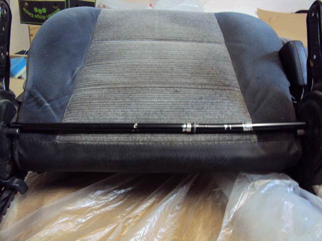

ну я разбирал буквально вчера (лечил спинку)
там трубка соединяет поворотные механизмы воот
Комментарий к файлу: это уже со снятой трубкой
Фото009.jpg [ 69.33 КБ | Просмотров: 6666 ]
Комментарий к файлу: эту трубку снять довольно трудно нужно отвести в крайнее положение и с силой вывести ее с шлицов, потом с другой стороны...
Фото010.jpg [ 65.12 КБ | Просмотров: 6665 ]
Комментарий к файлу: у меня проблема была в том что сорвало шлицы с одной стороны, решением стало воткнуть подобие щайбочки (когда раберешь то поймешь что я мею ввиду)

Отвалился(сломался) штырь, соединяющий обе стороны, тот который ты крутишь, чтобы опустить/поднять спинку. Шлицы как правило не убиваемые, а вот штырь сделан из хрупкого металла. Можно любой мет. прут вставить и приварить. Короче у меня было именно так.

Sеrёга писал(а):
шестерни со стороны ручки и с противоположной стороны соединяет аллюминевая трубка с зубцами внутри, так вот у меня просто стерлись эти самые зубцы, и при опускании или поднимании спинки кресла механизм работал только с одной стороны,что приводило к перекосу спинки кресла и соответственно она не опускалась.проблему решил просто:зубцы внутри трубки нарезаны по всей длине...распилил трубку пополам, соединил её распилинными концами наружу и воткнул на место. всё работает

ну выход... я не знал что по всей длине в трубке шлицы нарезаны...
