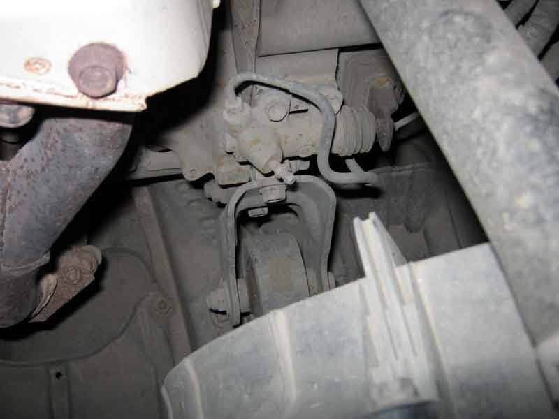

Решил прокачать сцепление (заменить тормозуху), посмотрел по букварю и под капот и понял что без подсказки сделать этого не смогу, т.к. на цилиндре сцепления нет перепускного штуцера.
Жду советов от бывалых...

СообщениеДобавлено: Вт апр 06, 2010 9:24 pm
Сообщения: 744
на рабочем цилиндре сцепления штуцер!!!!
как я понял ты смотришь на главный сцепления, а штуцер на рабочем цилиндрике.
СообщениеДобавлено: Вт апр 06, 2010 9:30 pm
Сообщения: 890
Откуда: Москва, СВАО
Репутация: 28 [ ? ]
ОК гляну отпишусь!
ICQ:631196325
Я не стою я на ней ежжжу!
СообщениеДобавлено: Вт апр 06, 2010 9:33 pm
Вот как он выглядит
IMG_3763.jpg [ 41.78 КБ | Просмотров: 4200 ]
СообщениеДобавлено: Вт апр 06, 2010 9:38 pm
Сообщения: 744
он самый !
СообщениеДобавлено: Вт апр 06, 2010 9:54 pm
Сообщения: 890
Репутация: 28 [ ? ]
я понял - возвратный цилиндр сцепления :)
ICQ:631196325
СообщениеДобавлено: Ср апр 07, 2010 12:36 am
Сообщения: 890
Репутация: 28 [ ? ]
прокачал, тормазуха вся черная вытекла
