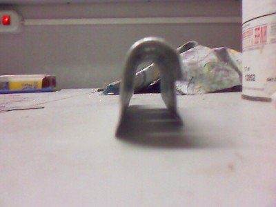

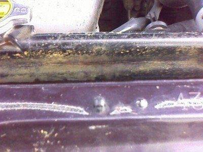

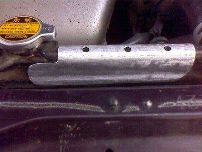

По просьбе Evgen66 выкладываю фотки как я лечил свой радиатор.
Фотки делал телефоном, поэтому сильно не критикуйте.
Комментарий к файлу: Была такая трещина
IMAGE_054.jpg [ 65.8 КБ | Просмотров: 12285 ]
Комментарий к файлу: Это накладка, изготовленная, но ещё не приклеена
IMAGE_053.jpg [ 58.56 КБ | Просмотров: 12282 ]
Комментарий к файлу: Такую форму она имеет в продольном направлении
IMAGE_052.jpg [ 37.22 КБ | Просмотров: 12279 ]

sum
Я вот так заклеил http://carina-e.ru/viewtopic.php?t=220& ... &start=325 , уже 4 тыс. проехал пока держит.
