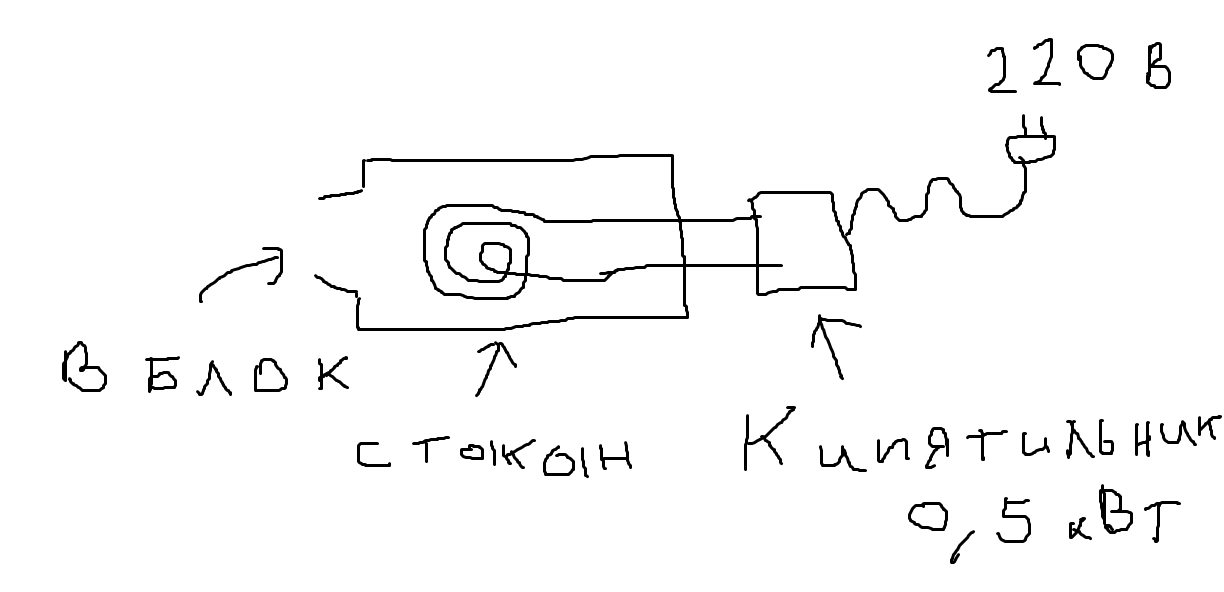

До 2007 жил в г. Мегионе ХМАО зима там суровая, но машиной ползовался в любой мороз (даже один раз в -56 заводил). В 2001г. была у меня Карина Е 92г. 4A-FE ,подогрев сделал сам: взял обычный 0,5 кВт кипятильник (маленький который в крушку ложат) мужики на работе вытачили по него стакан, я его туда вставил, закрыл крышкой и запаял для герметичности. Вставил в блок на обычный герметик (там есть спецальная пробка которая легко снимается). Отработал он у меня три зимы (зима около 6-ти месяцев) и то может работал бы и больше если включать его чеса за 2-3 до запуска двигателя. У меня он работал всю ночь, а иногда и выходные и празники (машину ставил на стоянке оборудованой разетками, как поставил сразу включал, когда приходил за машиной выключал,лень было бегать). В блоке безопасней с точки зрения пожаробезопасности максимум что может быть-сгорит подогрев, а не машина как это бывает с подогревами которые устанавливают в патрубки. Примерно нарисую, но сразу извинюсь рисовать неумею-это так чтобы понятней было. НО а сейчас можно рублей за 800 купить заводской на ВАЗ, только сначало штангельциркулем померте место в блоке (можно даже неснимая пробки) куда ставить будете.
Не заводской - у нас в Вятке ЧПшник делает - правда цена даже здесь за кипятильник в стакане не детская - от 900 -950 руб. :D А пародии на Вебасто из Самары рублей по 14. Не знаю как себя покажут, из двух попавшихся на установку у одного насос разбирать пришлось - клей на шарике обратного клапана был.
