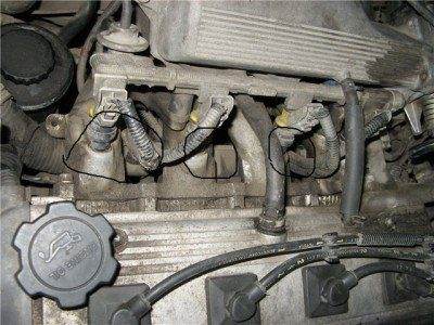

Комментарий к файлу: Вот мотор LB главной отличительной особенностью,является то,что форсунки у него вставлены в головку ГБЦ и на клапанной крышке есть табличка о том что надо ставить свечи платина,если конечно крышка не менялась.

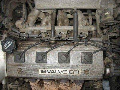

Комментарий к файлу: Вот мотор не LB видим,что форсунки стоят во впускном коллекторе.

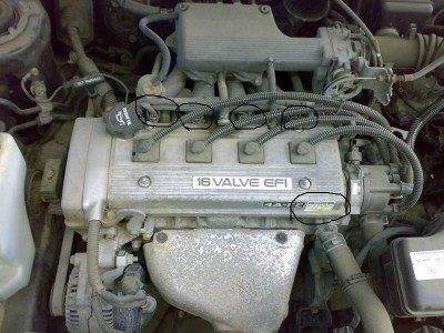

Комментарий к файлу: Здесь видно получше.Это LB.

Теперь то понятно?
дядя
Молодец, думаю теперь не будут задавать вопросов, насчет какой двигатель у меня лб или нет

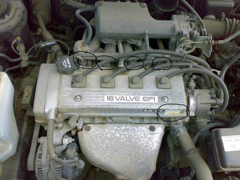

По мере прогревания двигателя провалы на малых оборотах вплоть до того что даже от легкого нажатия на педаль газа машина глохнет - как и при движении в пробках так и по трассе - держу скорость а как слегка нажму так провал - всё сводиться либо к топливному фильтру который не менял уже сотню тысяч км(знаю ламер- но после таза забыл как то напроч про это) либо форсунки либо лямбда - собственно готовлюсь заняться всем подряд. но мучает вопрос какой двигатель бедный или нет - и где находиться лямбда конкретно - по экзисту лямбда Oxygen Sensor, а судя по расположению форсунок двигатель должен быть бедным или я ни чё не понимаю -[/img]

Сообщения: 500
У тяж 2ух литровый.Не бедный кароч :)

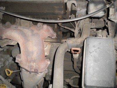

а вот ещё вопрос - хоть убей не могу найти где эта самая лямбда находится

опять не внимательно читаешь:)
смотри ее с низу.

а просто по всяким мануалам лямбда на коллекторе - а получается что снизу на приёмной трубе что ли перед катализатором? я думал там вторая какая то лямбда!

всё понил - 3f-se это не лб и раньше думал так просто отсутствие лямбды в указанном в мануале месте ввело в заблуждение

Надо просто помнить, что S-моторы принципиально не бывают ЛБ. И даже не задумываться об этом. :-)
