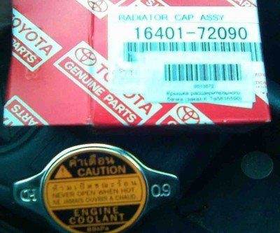

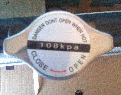

Заказал я радиатор "AVA" за 3600,хотел Nissens, но денег не хватило (просили 5400).Радиатор пришёл с Крышкой. Если честно, то на вид-типичный Китай (особенно Крышка). На всякий пожарный заказал Крышку,просил ND,но exist.ru не прописывает HD или ND,тады я пошёл по принципу "чем дороже,тем вероятней оригинал",вообщем не сработало - за 480 руб мне привезли HD (см. фото). Радиатор поставил сам (к счастью яма и подъёмник не понадобились)-отцепил провода от вентиляторов,открутил 2 прижима,сдернул шланги с движка (антифриз сливал в пивные стаканы) и вуаля. А теперь вопросы: 1.На коробке от радиатора написано Carina E 1.6, а у меня 1,8-это принципиально? 2. Как найти Крышку ND?Подскажите сайт и артикул.
Крышка AVA.jpg [ 65.04 КБ | Просмотров: 8279 ]
Крышка HD 0.9..jpg [ 72.45 КБ | Просмотров: 8284 ]

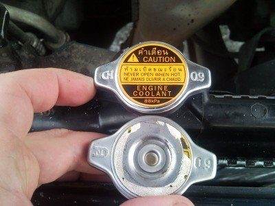

Ну и я добавлю. Поменял вчера тоже радиатор. Я заказывал Termal. Стоил чуть более 3000р. И крышку оригинал. Несмотря на то, что радиатор тоньше(писАл выше), верхний бачек толщины(ширины) оригинала.Приятно. А вот крышку сразу на горловину одеть не удалось, пришлось аккуратно поработать напильником по горловине. Диаметр под крышку поболее был. Когда из коробки доставал, кое где не было гаек, снизу винта, крепящего одну из трубок. Позапрошлый был AVA. значительно аккуратней.. И что удивило, горловина сделана.... Закрывать и открывать в обратные стороны, в отличии от прежних радиаторов(в том числе оригинал). Крышка тоже вызвала подозрения(оригинал). Потом сфотаю ту, что стояла, и ту что прислали. Кстати усилие пружины на новой крышке значительно меньше, чем на старой.
Ну а пока радиатор стоит, что будет дальше - посмотрим.
Вот фото крышек. Со старой правда содрал наклейку, она вздулась, хотелось посмотреть что там. Маркировка разная: ND HD. Что является оригиналом?
SNC00356.jpg [ 157.87 КБ | Просмотров: 8289 ]

Крышку ND покупал тут, по наличию http://www.avtorif.ru/. Брал в другом магазине под заказ - тоже HD привезли, так что под заказ не советую :(
