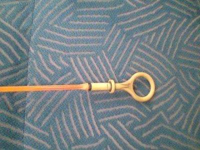

В общем, размеры следующие:
общая длина - 494 мм;
расстояние от верха щупа ("крышки", которая горловину накрывает) до верхней риски - 448 мм;
расстояние от верха щупа до нижней риски - 482 мм.
Щуп у меня пластиковый, фото прилагается
Комментарий к файлу: Щуп
Фото006.jpg [ 101.84 КБ | Просмотров: 13122 ]

У меня тоже полностью пластмассовый щуп. Как на картинке.

Хохол писал(а):
а общую длину ты откуда мерил (тоже от крышки)?
Да, все измерения от крышки :)
