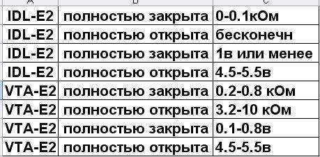

Lex@84 писал(а):
Можно по подробней про регулеровку ДПДЗ на АКПП
Книжку я приобрёл ещё в 1998 году,данные довольно точны,не то, что от Легиона.Фотки не умею лепить,поэтому переписываю:IDL-E2(дз полностью закрыта)-0-0.1кОм. (дз открыта)-бесконечность.VTA-E2(ДЗ закрыта)-0.2-0.8 кОм. (дз открыта)-3.2-10 кОм. Теперь по напряжению:IDL-E2(дз закр)-1в или менее. (дз откр)-4.5-5.5в. VTA-E2(ДЗ ЗАКР)-0.1-0.8в. (дз откр)-4.5-5.5в. Попробуй,и больше не крути.
 Заголовок сообщения: вот
СообщениеДобавлено: Чт мар 25, 2010 11:35 pm
Сообщения: 974
сделал вот такую табличку, но мне одно не понятно: когда я регулировал ДПДЗ по легиону, там была четкая точка отправления, т.е. берем зазор 0,7, выставляем, затягиваем и потом просто проверяем все остальное. Как быть здесь, что взять за основу? и если смотреть по напряжению нужно чтобы ключи были в зажигании?
Да,зажигание включено.Ябы смотрел на VTA-E2,поставил бы для начала 0.45в,т.к в исправном авто все настройки находятся примерно посередине параметров.

gerzolik писал(а):
я все равно до конца не догоню, я так понимаю что напряжение на ДПДЗ приходит с фишки, если я ее сниму чтоб замерить то из этого ничего не получится т.к. питание пропадет, логично?

Нет,там не написано,но фишку сдёргивать не надо-нужно к соответствующим проводкам подключиться с помощью,ну,например,иглы.

Lex@84 писал(а):
когда по напруге проверять буду достаточно повернуть ключи чтоб чек загорелся
Да. Книга местного производства в двух томах и я не думаю,что она будет в сети.Инфа была в разделе об АКПП,посмотри,может и в Легионе есть.А данные я точно переписал,так что твоя табличка верная.
