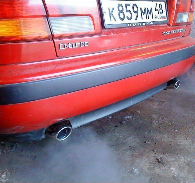

MASSIMO MORALES с тебя фотка результата снизу и сзади авто :wink:

С Фотками проблема. Не понял как загрузить. Просто лазию с телефона. Обязательно загружу только позже
Добавлено спустя 17 минут 15 секунд:
Вот
Добавлено спустя 4 минуты 35 секунд:
Фото
Добавлено спустя 4 минуты 56 секунд:
И сзади
Добавлено спустя 6 минут 1 секунду:
Снизу сейчас не сфоткаю. Нет ямы а так плохо видно. Вторая труба держится на одном креплении возле изгиба. Получилось неплохо. Всем понравилось. Если что спрашивайте расскажу.
Добавлено спустя 5 минут 33 секунды:
На фотах видно что дымит из двух труб. Но из правой (основной) дымит чуть сильнее. Потому что чуть перегнули пластинку в месте вреза второй трубы. Но это видно не особо. Так что переделывать не будем

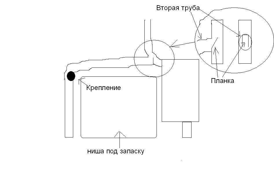

молоток - схему в студию и пойду лепить =)))))))

Да класс,обязательно сфотай откуда вторая идет снизу,прям балдею :roll: от таких фоток

PageUp писал(а):
схему
хотябы в пэинте нарисуй =)))

Хорошо будет схема :)

ВОТ обещанная схема.
В качестве крепеления использовал резинку от глушителя с какой то иномарки (в гараже валялась) резинку крепили к двум крючкам : один приварили к трубе, другой прикрутили к лонжерону (там есть какой то болт заводской).
вот вроде и все.
делайте, смотрится обалденно, во время движения ( специально смотрел как ездил отец) дует из обеих труб. день работы и чуточку терпения плюс обрезки старых жигулевских глушителей - и у вас уже карина е с закосом под спортивность :D
