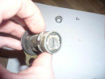

Сняв колпачек вставляем ключ в личинку.Это важно, потому как если не вставить ключ в исправный механизм, при вытаскивании личинки из копруса могут вывалиться стопорящие пластинки (эти пластинки не дают открыть замок "чужим" ключем).Теперь переворачиваем корпус и с обратной стороны снимает стопорное кольцо.
Сняв кольцо появляется возможность вынуть личинку из корпуса. В моем случае пришлось ее оттуда выбивать, т.к. там все "поросло мхом" уже.Добыв личинку осматриваем ее. А вот и причина по которой не удавалось открыть замок ключем - стопорные пластинки выступают, а должны бы быть утопленными. На фотографии показаны стрелками.
Теперь ясна задача - нужно добиться чтобы при вставленном в личинку ключе пластинки не торчали бы, что позволит личинке проворачиваться внутри корпуса.нужно восстановить их подвижность.Для этого нужно аккуратно вынуть ключ, удерживая пластинки от выпадания пальцами (или обмотнув изолентой например).В моем случае пластинки пришлось добывать силовыми методами, сами они сидели намертво там.
Доставая пластинки нужно ложить их в определенном порядке , чтобы потом вставить каждую на свое место (иначе собрав личинку, обнаружим что ключ не "подойдет").Аккуратнее с пружинками, они достаточно мелкие.
Очищаем пластинки от грязи, проверяем целы ли пружинки и не закисли ли, и убедившись в легкости движений пластинок в корпусе собираем.Вставляем ключ в личинку, а личинку в корпус, ставим стопорное кольцо.Теперь ключ можно вынимать без опасений.Проверяем проворачивается ли личинка в корпусе родным ключем и не проворачивается "чужим" (или отверткой например).

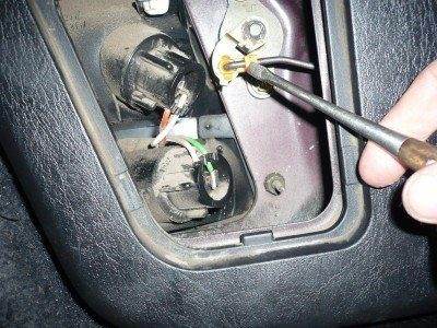

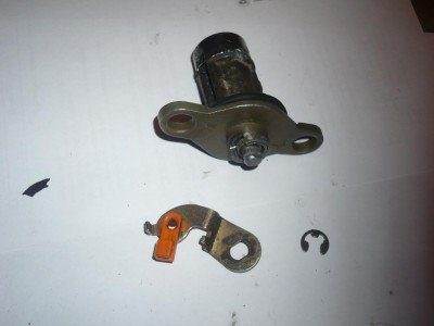

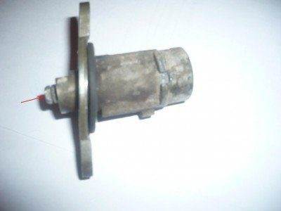

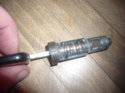

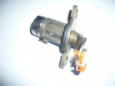

Вот случилась у меня такая беда... заклинила личинка замка багажника, а так как он у меня и тросиком не открывается, функциональность авто снизалась в разы :( И вот наконец дошли руки, чтобы вернуть всё на круги своя :)
1. У всех сразу встаёт делема, как в таком случаи открыть багажник? Всё оказалось элементарно!!! Вынимаем заглушку обшивки крышки багажника в районе личинки замка и оттягивая вниз держатель тросика извлекаем его. Далее просто его толкаем в глубь двери и багажник открывается :roll:
2. Откручиваем 2 болта на 10 и вынимаем замочек из посадочного места.
3. Смотрим. В моём случае смазка ссохлась и набилось грязи, что и омертвило маленькие зубчики на личинке, вот и не поворачивается. Значит разбераем, см. фото.
4. Разобрав личинку отмыл в керосине(минут 15 отмокала) и смазал машинным маслом(для часов и швейных машин),но так же хорошо поддойдёт трансмиссионное.
5. Далее сборка обратная разборке и установка.
Ура! Теперь багажник несёт в полном объёме свою функцию. 8)
