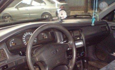

купил за 500р с подсветкой и лампой отсечки 8) Сам поставил. Ничего сложного)

Вот у меня такая же, но хочется тахометр((((

Так эта штуковина блистящия так и называлась когда я ее покупал :)
Тогда тебе только если панельку с тахометром покупать где то на разборке)

Тож такой же стоит,только не в том месте,а перед панелью,то есть поджат между рулевой колонкой и накладкой панели,пришлось правда внутренности переворачивать и корпус в черный выкрасил.Он конечно у меня спидометр перекрывает и его видно только до 160,но я и столько то не летаю,а 500 это дешего,походу с рук брал,я больше рубля отдал и было это больше года назад
