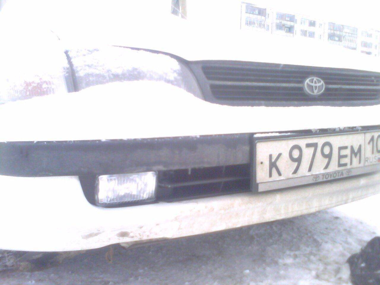

спасибо Wantedу за рамки для ПТФ. очень доволен :roll:
завтра наверное закину как светят в темноте.

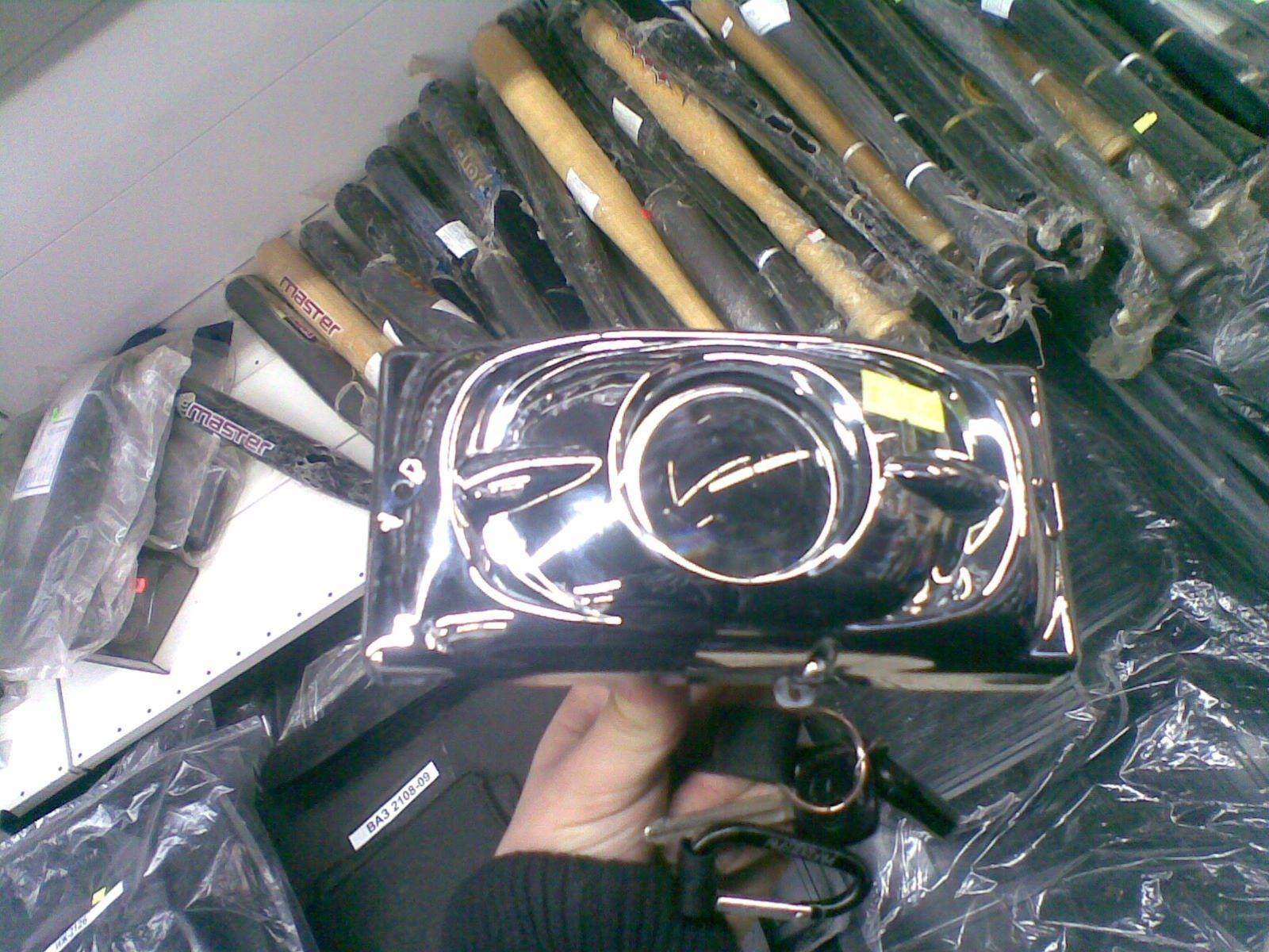

Добавлено спустя 17 минут 5 секунд:
кстати кому интересно. можно поэкспериментировать с линзой от десятки (наверное китайской). наткнулся на сие чудо когда искал киржач
линзы эти проспортовские. Светят очень достойно

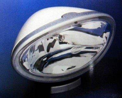

:) тАкие??
471.jpg [ 18.84 КБ | Просмотров: 7417 ]

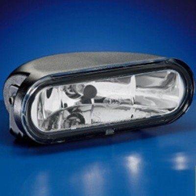

ROMAN10RUS, сидел с телефона ))
нет, не такие. вот такие
кстати купил за 500 руб ))) новые, у парня без дела лежат.. причем он еще поинтересовался: "500 руб устраивает?" ))) я уж не стал наглеть :D и так ценник ниже плинтуса ))))
Dima, все есть и провода и "мамы" и клемники...будет посуше или возможность в гараж заехать, буду делать ))
572.jpg [ 48.95 КБ | Просмотров: 7416 ]
СообщениеДобавлено: Пн мар 22, 2010 8:33 pm
Сообщения: 1151
wAnTed
нормально!!!

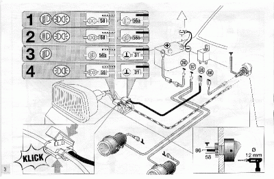

вот схема:
30 - на + АКБ
87 - + на ПТФ
85 - + с дальнего света
86 - земля на корпус
Hella 800.gif [ 304.39 КБ | Просмотров: 7499 ]
СообщениеДобавлено: Пн мар 22, 2010 8:44 pm
