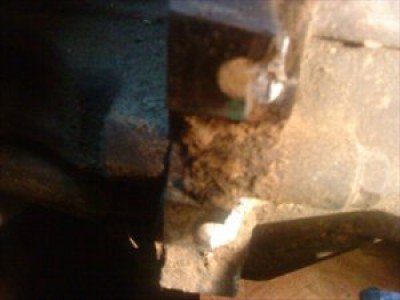

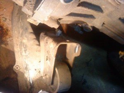

вырвало(с мясом) вместе с болтами,кронштейн передней опоры(подушка) двигателя.Фатально или ремонтируется?может было у кого?
th-5CB53B35.jpeg [ 15.4 КБ | Просмотров: 7679 ]
th-BF4D4F4C.jpeg [ 11.92 КБ | Просмотров: 7677 ]
СообщениеДобавлено: Пн сен 06, 2010 3:52 pm
Это при аварии?
Ремонтируется аргонно-дуговой сваркой, восстановлением резьбы. Там отверстия глухие, масла нет, можно варить без разборки и обезжиривания всей коробки.
СообщениеДобавлено: Пн сен 06, 2010 4:04 pm
во-во!а я думал нарезать поглубже резьбу
,ввернуть шпильки и наплавить аргоном,вариант или держать не будет?все-таки вибрация в этом месте присутствует....

Блин токо сейчас понял, что на левой фотке изображено - извиняюсь за невнимательность - и в самом деле сверлить рядом бесполезно...Если с "аргонавтами" туго будет, мож попытаться сварить кронштейн под болты крепления КПП - по типу как на старых гольфах - пассатах :?
СообщениеДобавлено: Пн сен 13, 2010 8:05 am
не стоит,фотки не очень,телефонные...а за советы спасибо!

На С57 отверстия сквозные 100%, у самого после ДТП аналогичная ситуация была. Просто прогнал резьбу метчиком до конца и прикупил в магазе болты подлинее. Главное чтоб они в маховик не уперлись!
