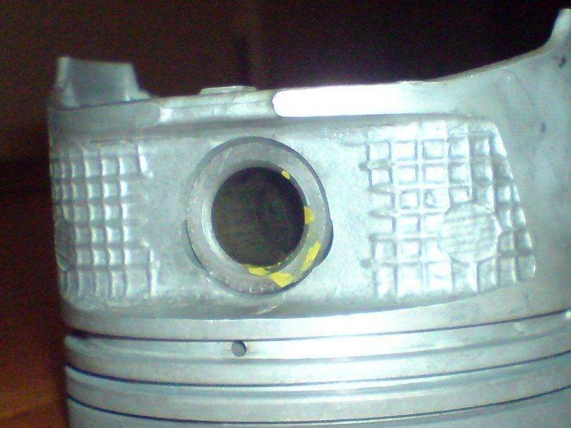

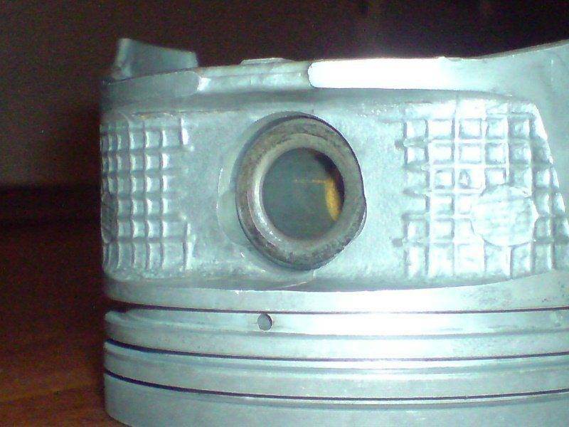

В общем как обещал выкладываю изыскания по поводу поршневых пальцев от Таврии(которые одно и то же от Sens)
Итак параметры:
Родные пальцы: длина 56 мм
толщина стенки 4.3 мм
толщина пальца 20.02 мм
Палец от Таврии:
длина 60.5 мм
толщина стенки 3.8 мм
толщина пальца от 20.01 до 20.03 мм
Это общее. Теперь реальность.
Объехав все три точки,которые торгуют запчастями от Таврии я нашел в наличии 8!!! пальцев. Не густо :) По поводу размерных групп. Их три,маркируются цветами:
красный 20.01
желтый 20.02
зеленый 20.03
Я нашел только желтый цвет,сказали другие не возят,нет спроса :( Стоимость пальца 130-150 рублей(не хило мне кажется),заводская упаковка в вакуумном пакете,не померять. Решил взять один для опытов
Итог: при замере оказалось что толщина пальца вместо обещанных 20.02 составляет ровно 20 мм (вот оно советское качество:))
Палец встает в поршень без натяга,ну да не это главное,он же тоньше родного. Суть в том что родные пальцы в месте износа стали около 19.98-19.99, тоесть износ около 3-4 соток,от Таврии все лучше,особенно если найти с зеленой меткой и не проваленный как у меня :)
В общем кто вдруг задумает менять кольца можно заодно и пальцы перепрессовать,только найти их заранее
ЗЫ:мой проект с заменой пальцев пока отложен. Хотел другой движок воткнуть,а тут вдруг нарисовалась возможность убавить количество лошадей с 107 до 90,но тогда нужно свой блок оставлять,а там наверняка расточка нужна и новые поршня ремонтные. Так что пока все заморозил

СообщениеДобавлено: Вт мар 23, 2010 11:42 pm
Зарегистрирован: Вс фев 28, 2010 3:19 am
Сообщения: 136
Откуда: Минск, РБ
В общем как обещал выкладываю изыскания по поводу поршневых пальцев от Таврии.......
Так поршень вроде новый? А они с пальцами сразу в комплекте идут.
Carina E 7A-FE,LB 11.96 г. газенваген
Сдам комнату одной девушке. Двоим не сдам - здоровье уже не то.
СообщениеДобавлено: Вт мар 23, 2010 11:57 pm
Не,этот поршень уже тысяч 200 с гаком отбегал...
