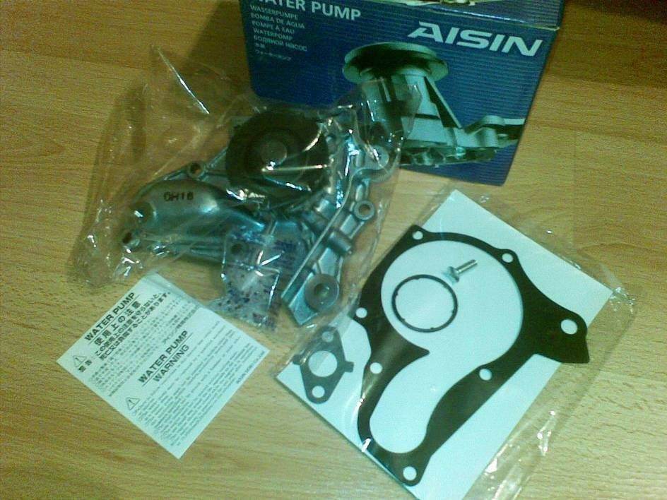

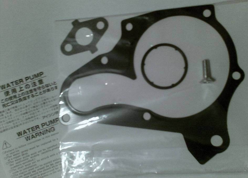

Прикупил помпу Aisin WPT-010A. Несколько фото что было в коробочке
В общем поменял всё, что меняется с заменой ремня ГРМ. На старой помпе отлито печатными буквами: в одном месте TOYOTA, в другом AISIN. Помпа в принципе замены и не требовала, в хорошем состоянии, не люфтит, крутится нормально, разрушений, эрозии и т.п. нет, но кто знает, на сколь её бы хватило.

Привет! Кто подскажет - помпа Aisin WPТ-010 - прокладки в комплекте или перед установкой докупать надо?
 Заголовок сообщения: Re: выбор помпы
СообщениеДобавлено: Вт сен 27, 2011 1:13 pm
Сообщения: 2380
Репутация: 97 [ ? ]
Машина: Карина-Е, продана.
denis123567
В комплекте.
