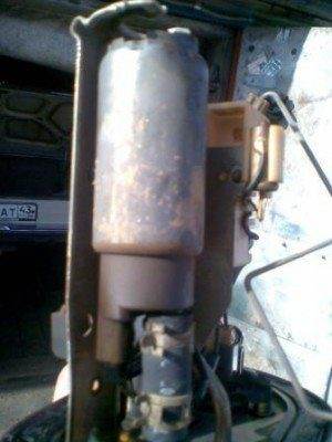

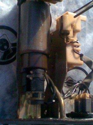

приветствую всех, вопросик парни такой хочу почистить сетку на бензонасосе, машинка тупить начала, пока открутить не могу, отмачиваю болты, но уже сейчас есть сомнение что фишка не родная и до меня там уже наколхожено с насосом, по фотке мож кто подскажет разъем родный или нет
если ты знаешь как выглядит разъем от десятки, то сможешь и сам определить. На бошевский разъем такой же как в десятке, а денсовский уже. Но бошевский разъем подходит и денсовский насос.

еще раз
Добавлено спустя 2 минуты 25 секунд:
Во внутрь пока попасть не могу, идет процесс отмачивания болтов, 2 болтика осталось расшевелить
бензонасос.jpg [ 38.31 КБ | Просмотров: 9126 ]
бензонасос2.jpg [ 38.06 КБ | Просмотров: 9127 ]
Этот родной... на насос внутри.....
СообщениеДобавлено: Ср мар 17, 2010 11:25 am
Аndriano
а ты про этот, и что тебя смутило?

На 2 фотке видно что изолентой закручен жгут, ну я и подумал что что пересажен с чегото
Ввыходной все разберу и разберусь думаю

СообщениеДобавлено: Ср мар 17, 2010 11:50 am
Аndriano
это заводская лента... болты как у многих гниловаты с наружи, внутри нормальные, отмачивать там в принципе нечего.

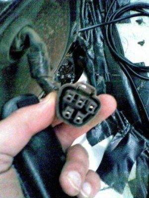

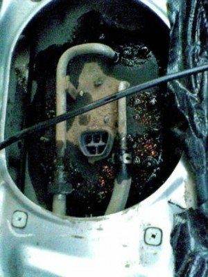

Почистил я фильтр, изрядное количество гумна на нем присутствовало, после чистки существенного улучшения не наблюдается.Может пошустрей разгонятся стала но это субъективное очущение.
Парни, рассматривал насос и так и эдак ни че на нем не написано, по фотке подскажите чьих он будет денсо или там кто? фотки не очень с телефона
Добавлено спустя 3 минуты 6 секунд:
и, это, ёще ламерский вопрос: насос слышно должно быть или нет, а то до чистки я его не слышал а счас слышно чуть свист
бенз6.jpg [ 27.08 КБ | Просмотров: 9127 ]

СообщениеДобавлено: Чт мар 18, 2010 2:52 pm
Сообщения: 1124
Откуда: Москва, Солнцево
Год выпуска: 2014
Двигатель: M276 Bi-turbo
а вот у меня тоже после установки нового фильтра насос слышно стало.
