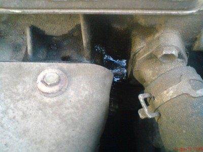

У меня после морозов течет из под прокладки выпускного коллектора. Откуда оно там? На выпускной трубе сухо,масла нет.

Artem29ru, а не фриз ли это?%)

Маслянистая жидкость.Протирал,течет из под прокладки.Руку к выхлопу подносил,вроде сухо.

дык фриз тоже маслянистый. Ты понюхай, чем оно пахнет%)

Сходил понюхал,попробовал :D .Масло.Заказал прокладку в/к .Через 3 дня придет,буду снимать,смотреть.
