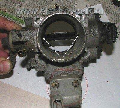

Вообщем сегодня поставил я БДЗ, мозг сбросил и завёл. Прогревочные 1500 и далее в течении 15 минут стрелка плавненько опустилась до 1000 (уже порадовало как плавно она опускалась :) ) От закусов похоже тоже избавился. Дело в том, что когда первый раз чистил БДЗ на стенках корпуса вокруг оси заслонки была какая то черная хрень, которая не поддавалась карбоклинеру, но вчера своё дело сделали зубная щётка и пемолюкс, теперь там как у кота... :D . Сам поразился как плавно может двигаться педаль :D.
Сегодня покатаюсь и вечером отпишусь.
Это был типа заводской гермет-уплотнитель,который трогать нежелательно.Какая-то заслонка интересная,что это за штуцер слева?

gerzolik писал(а):
заслонка интересная
не моя
что там уплотнять? у меня закус пропал :) , а ты меня расстраивать :(
что там уплотнять
Ось заслонки
у меня закус пропал
Потому,что правильно отрегулировал,а не потому,что гермет содрал.Проблема то ушла?

Покатался немного, больше не закусывает :roll: , но обороты на ХХ пока 1000 :( . Может ещё мозг пока не устаканился.(проехал гдето 30км). А на счет гермета спорить не буду, он это или нет, я незнаю. Но на 100% уверен что закусывало из-за него. КХХ другой поставил (MerTV подогнал), я его вычистил и чуток маслом моторным смазал. Может из-за него ХХ большой.
