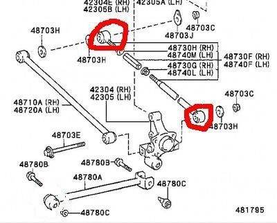

Может не в тему но все же! Начал перебирать заднюю подвеску и дошел до замены сайлентблоков. В общем вопрос вот в чем: во всех рычагах стоят саленты а в этом рычаге(на фото красным) непонятная система(такое ощущение что они не меняются), может кто сталкивался с этим немогу понять меняется ли они или придется покупать новые тяги?
t_ae_ae_318.jpg [ 27.54 КБ | Просмотров: 17867 ]
Никита.
Carina E 2.0 GLI 3S-FE Hatchback 1994г. Европейка
http://www.drive2.ru/cars/toyota/carina ... elist-152/
СообщениеДобавлено: Чт июн 03, 2010 10:47 pm
Вполне там понятное стоит на 2хлитровых Каринах. Там не обычный сайлентблок а шарнир резино-металлический
СообщениеДобавлено: Чт июн 03, 2010 10:48 pm
Сообщения: 744
меняются...
