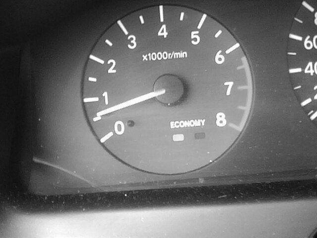

gerzolik писал(а):
Судя по фото-обороты встают в очень даже хорошее положение.
Вот эта фотка более отражает нехорошее положение. Фоткал сегодня, на улице было около 0.

Alex310584 писал(а):
Выставление ДПДЗ (спасибо за это MerTV)
Добавлено спустя 2 минуты 26 секунд:
gerzolik писал(а):
А ты что,крутил упорный винт ДЗ?
Я крутил :?
IMG0120A.jpg [ 48.03 КБ | Просмотров: 6735 ]
